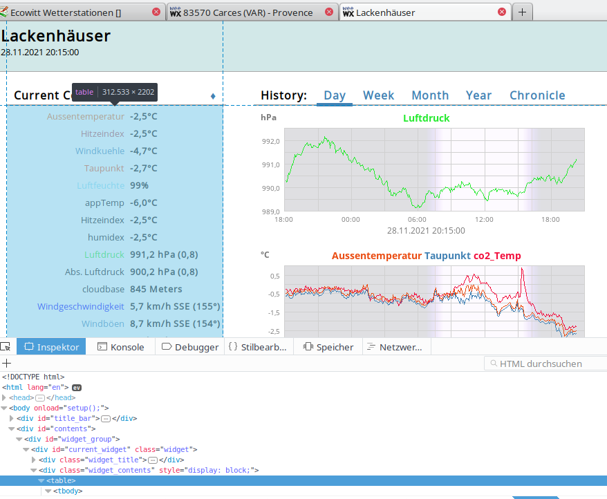

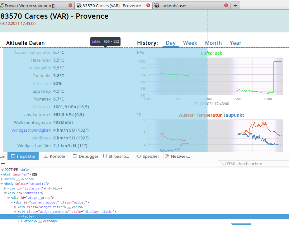

ich habe deine seasons.skin bei mir installiert und dazu Fragen:
Deine table-Weite beträgt 312px
und bei mir 656px
Wie und Wo kann ich DAS einstellen?

Hallo Joachim,
$yesterday.radiation.energy_integral.kilowatt_hour_per_meter_squared
Das ist der Grund warum bei Dir die Breite so groß ist (wird automatisch an die Länge des Textes angepasst).

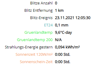

Bei mir zur z.Zt das angezeigt = Ausschnitt aus dem Season-skin
Soweit ich mich erinnere wurde die Anzeige dafür aber bei Dir in der "current.inc" ausgeschaltet,
wegen nicht aufgelöster Variable, da GTS nicht installiert war!
siehe auch https://www.pc-wetterstation.de/wetter/weewx1
Beiträge: 421
Re: Weewx mit Seasons skin und wirklich allen möglichen Sensoren
Stimmt, aber ist wieder eingeschaltet.
Aber müsste nicht Gruenlandtemp 200 N/A angezeigt werden, wie es bei dir der Fall ist?
Download usr.zip hat funktioniert. Danke
