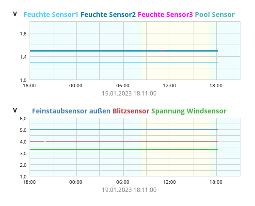

Unter https://puttkammer.de/weewx/eco/index.html
sollte man diese Grafiken finden Kleiner Schönheitsfehler:
Sensor2 und Sensor3 haben jeweils 1,5V => nur eine Linie mit der intensivsten Farbe, die andere Line wird überdeckt.
Hab schon mit einem OffSet die beiden Linien getrennt, aber ist nicht logisch, denn es kann ja wieder der Fall eintreten, daß die Spannungen identisch sind.
Eine Lösung könnte ich mir so vorstellen, daß die Sensoren bei Spannungsgleichheit z.B. im Rhytmus von 1h abwechselnd dargestellt werden.
Ergebnis wäre eine 'gestrichelte Linie' oder
bei Spannungsgleichheit wird für den einen Sensor ein OffSet gesetzt.
Leider kann ich es nicht programmieren; mir fehlen die Python Kenntnisse.

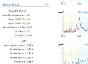

- Beiträge: 6238
Re: WH41 Akku leer
Von dieser Grafik rede ich aber gar nicht, sondern davon
neben dem Spannungswert wird eine kleine Grafik für für den Ladezustand (1-5)
dargestellt und diese Grafik gibt es bei dir nicht.

Re: WH41 Akku leer
stimmt , diese Ladezustandsgrafik ist nicht vorhanden.
Dann kommt sofort die Frage: "Wie mache ich DAS?"
