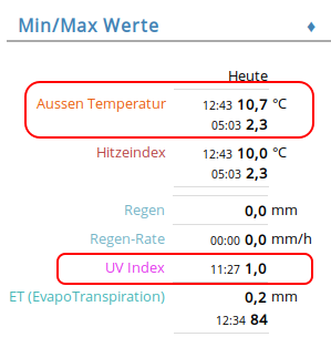

Re: Austausch von Daten - 2 Instanzen - 2 DB
Verfasst: 20 Feb 2023 10:48
Kann man auch die Min/Max UV Werte der 2. Datenbank integrieren?
Ist es normal, dass keine Min und Max Wert unter HEUTE ausgegeben werden, wie z.B Temperatur?
Verfasst: 20 Feb 2023 11:54
Natürlich.
Sind doch da?

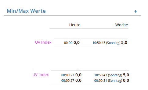

Verfasst: 20 Feb 2023 12:57
Es wird unter HEUTE nur der UV Max Wert ausgegeben; dto. Woche usw. ebenso
Und brauch ich wieder deine Hilfe bzgl. Integration der UV Min/Max Werte aus der 2. Datenbank.

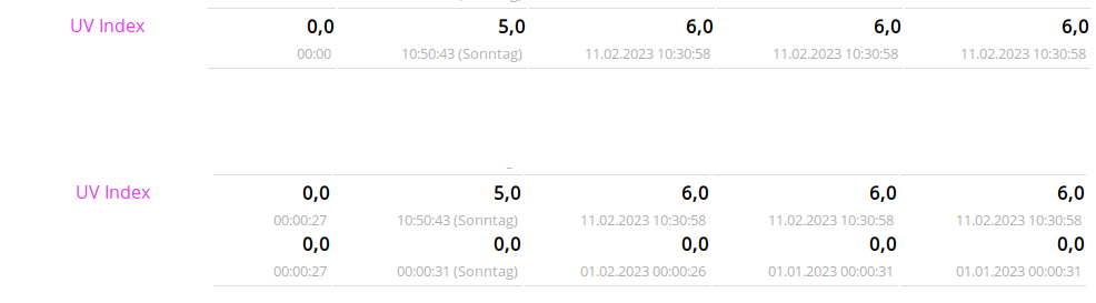

Verfasst: 20 Feb 2023 18:37
Ein UV Min-Wert ist sinnlos, da täglich immer 0
Da hast du natürlich Recht :oops: Hab nicht nachgedacht
Den Code schaue ich mir später an
Verfasst: 22 Feb 2023 09:46
Habe den Code für die hilo.inc und statistics.inc eingebaut.
Obere Zeile ist die 2. Instanz, darunter die Ausgabe der 1. Instanz mit wx_binding2 und MIN/MAX Werten :?:
