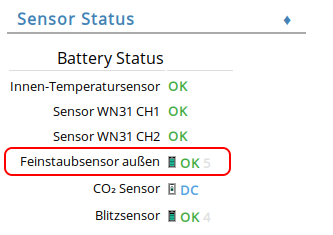

fehlender Feinstaubsensor WH41 - Akku leer
Verfasst: 19 Feb 2023 20:38
Der WH41 funktioniert und sendet auch Daten
Ich habe aber nun nach Tagen erst bemerkt, daß keine Daten mehr angezeigt werden.
Mein Wunsch wäre es: Nur der Text "Feinstaubsensor außen" würde bestehen bleiben ohne Wert,
dann würde das Fehlen sofort ins Auge fallen.

Re: fehlender Feinstaubsensor WH41 - Akku leer
Verfasst: 19 Feb 2023 21:04
Was bedeutet
Das wird eigentlich überwacht max. 30 Tage
Es wird 30 Tage lang immer der gleiche "Wert" angezeigt, hier : die Zeile fehlt.
Vielleicht habe ich das Fehlen auch schon seit 30 Tagen übersehen?
