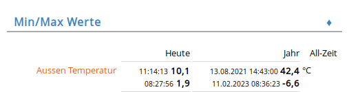

Ich habe die hilo.inc der 1. Davis-Instanz in die 2. Ecowitt-Instanz kopiert und nun werden permanent immer die Jahreswerte und Alltzeitspalte mit angezeigt, egal ob Tag, Woche oder Monat ausgewählt.
In der Davis-Instanz ist das nicht der Fall.

der Grund dafür dürfte sein, dass Du in der zweiten Instanz nicht die geänderte Java-Script Datei verwendest.
Betrifft diesen Bereich:
function choose_history(id) {
    choose_div('history', id, ['day', 'week', 'month', 'year', 'chronicle']);
    choose_col('hilo', id, ['week', 'month', 'year', 'alltime']);
    // choose_rainyear(id);
und
function toggle_rainyear() {
    if (year_type === 'year') {
        // year_type = 'rainyear';
        year_type = 'year';
    } else {
        year_type = 'year';
    set_state('year_type', year_type);
    const id = get_active_div('history', ['day', 'week', 'month', 'year', 'chronicle'], 'day');
Ausserdem sollte die Cookie-Einstellung in dieser Java-Script-Datei für jede Instanz anders lauten.
Warum: wenn man in der 1. Instanz z.B. die Jahresansicht öffnet und dann die 2. Instanz anzeigen lässt, wird dann dort auch sofort die Jahresansicht angezeigt.
z.B. 1. Instanz:
const cookie_prefix = "weewx.seasons.";
2. Instanz
const cookie_prefix = "weewx1.seasons.";
Hier also eine Zahl hinter weewx angefügt.
... und wenn man in der Java-Script-Datei was ändert, muss man Sie explizit auch auf der Homepage austauschen, da im Generator (skin.conf) eingestellt ist, dass diese Datei nur einmal kopiert werden soll.

hab eine etwas andere Lösung gefunden.
In der hilo.inc 2 Zeilen auskommentiert.
  #else
          <th>&nbsp;<br/>$gettext("Heute")</th>
          <th class="hilo_week">&nbsp;<br/>$gettext("Woche")</th>
          <th class="hilo_month">&nbsp;<br/>$gettext("Monat")</th>
          ##<th class="hilo_alltime">&nbsp;<br/>$gettext("Jahr")</th>
          ##<th class="hilo_alltime">&nbsp;<br/>$gettext("Allzeit")</th>
Die Cookie-Einstellung habe ich auch angepasst.
