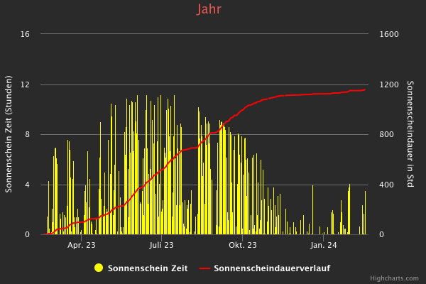

Ich habe jetzt in der belchertown.py auch folgende obersavtion hinzugefügt,
analog dem "rainTotal" -
rainDurTotal
hailDurTotal
sunshineDurTotal
damit bekommt man in der Grafik eine Gesamtverlaufslinie (eben wie auch beim Regen)
Code für den Sonnenscheindauerverlauf dazu
 [[Sonnenschein]]
     time_length = year_ago_to_now
    [[[sunshineDur]]]
        aggregate_type = sum
	 type = column
        yAxis_min = 0
        yAxis_softMax = 14
        color = "yellow"
   [[[sunshineDurTotal]]]
         yAxis = 1
         yAxis_min = 0
         color = red
         yAxis_label = "Sonnenscheindauer in Std"
         name = Sonnenscheindauerverlauf
         zIndex = 2
Und in dieser py-Datei war schon Deine genannte Fehlermeldung ausgeblendet!

('sunshineDur','#f2a265','deltatime','1'),
Re: Belchertown lightning
Verfasst: 17 Feb 2024 14:54
Liefert die Davis Konsole pro 2 oder die HP1000SE Pro (Ecowitt) überhaupt diese Meßgröße?
Ja wenn ein Solarsensor vorhanden ist und meine Erweiterung
sunrainduration.py verwendet wird.
Für Delta-Daten muss dazu auch das Datenbank Feld sunshineDur angelegt sein.
ERROR weewx.reportengine: Caught unrecoverable exception in generator 'user.belchertown.HighchartsJsonGenerator'
Bei einer Änderung von py-Dateien muss weewx neugestartet werden!
Ein Skin-Eintrag wird sofort berücksichtigt, der notwendige Programm-Code fehlt
dann aber und löst dann eine Exception aus.

Leider produziert der Eintrag
 [[Sonnenschein]]
    [[[sunshineDur]]]
in der graphs.conf weiterhin den Fehler
Error trying to use database binding wx_binding to graph observation sunshineDur.
Error was: unsupported type for timedelta seconds component: NoneType.
Verfasst: 18 Feb 2024 12:21
Dann kann ich nur vermuten, Du verwendest nicht meine
modifizierte belcherstown.py.
Hast Du vielleicht in der Belchertown skin.conf diesen Eintrag:
[Units]
    [[Groups]]
        group_deltatime    = second
muss auskommentiert oder auf hour geändert werden.
Verfasst: 18 Feb 2024 16:02
Um mir das Klicken auf der Belchertown-Startseite zu ersparen (Diagramme -> Jahr )
habe ich den Sonnenschein-Eintrag unter die Rubrik home eingetragen.
Das war der Fehler :x
Unter der Rubrik Jahr läuft es nun fehlerlos.
Verfasst: 18 Feb 2024 17:57
Da hast Du Recht,
im Home und im Tag Diagramm muss man andere Einstellungen zusätzlich machen,
sonst kommt es zu Fehlermeldungen.
Hab selbst lange gebraucht, dass zu erkennen.
