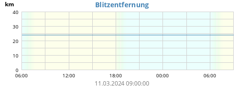

Obwohl keine Blitze registriert werden (WH57) wird immer konstant in der Grafik eine Entfernung von 24km angezeigt.

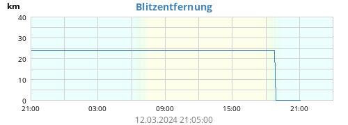

Ich habe folgende Zeile in die weewx.conf eingefügt
lightning_distance = 0 if lightning_strike_count < 1 else lightning_distance
Syslog mosert Nichts an und in die Datenbank wird 0 in die Spalte lightning_distance geschrieben.

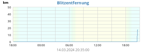

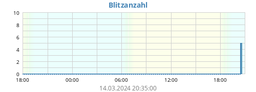

Mit einem Feuerzeug habe ich es nicht hinbekommen.
Aber mit dem Blitzlicht vom Smartphone konnte ich "Blitze" erzeugen.
( Hinweis aus der Weewx-Google-Group )
Die Einstellung in der weewx.conf ist für mich somit OK.

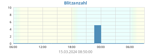

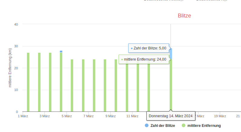

Nun habe ich noch festgestellt, daß die 5 Kunstblitze erst nach Mitternacht auf NULL gesetzt werden.
Das sieht nun so aus, als wenn bis Mitternacht ein Gewitter war.
Die Belchertown-Skin gefällt mir da schon besser
