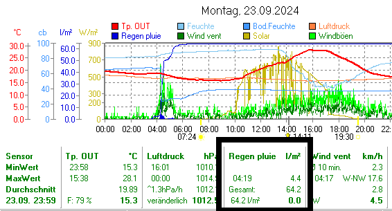

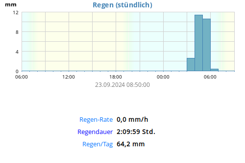

Letzte Nacht hat es stark geregnet. Es sind ca. 65 L gefallen.
Die Messwerte sind OK, aber die Grafik haut nicht hin.
Addiere ich die Regenbalken, so komme ich auf 25 L.
Wo liegt der Fehler?

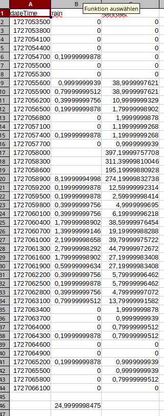

Die Datenspeicherung in die DB ist nicht OK !!!
Keine rain-Werte obwohl rainrate-Werte vorhanden sind
oder
die rain-Werte sind zu niedrig und passen nicht zu den rainrate-Werten.
csv Export-Datei in Caic Tabelle importiert.

Geht es hier um den
vantage.py
oder
weatherlinkliveudp.py
Treiber?
Der vantage.py Treiber wird ja von Weewx mitgeliefert.

Werner hat geschrieben: 23 Sep 2024 11:58 Geht es hier um den
vantage.py
ich denke JA.
Auch weewx mit Ecowitt hat ähnliche SQL-Datenbank fehler.
Die habe ich manuell korrigiert, aber das kann nicht die Lösung sein.

WsWin hat keine Probleme gemacht, es wurden die richtigen Regenwerte angezeigt.
