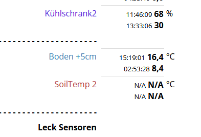

Guten Tag,
wie bekomme ich den fehlerhaften Eintrag SoilTemp 2 "N/A N/A N/A N/A °C " weg.
Werner hat geschrieben: Zweite Frage:
In der Grafik?
In der skin.conf das ergänzen:
[ImageGenerator]
    skip_if_empty = true
Nein in der linken Spalte der Seasons-Datei:
Beiträge: 6238
Re: Weewx 5.1 fehlerhafter Eintrag löschen
In der hilo.inc
('soilTemp2','#b44242','','1'),
ändern zu
('soilTemp2','#b44242','','0'),
Liegt daran, dass hier mal Werte vorhanden waren,
sonst würde dieser Eintrag gar nicht erscheinen.!
Beiträge: 860
Hat sich bedankt: 79 mal
in dieser Darstellung fällt mir jetzt auf, das ich den Eintrag Niederschlag Tag 2 mal aufgeführt habe.
Einmal als Farbe blau und einmal in Farbe schwarz mit unterschiedlichen Werten, wobei 2,2 mm stimmen sollte.
Edit
Habs geschafft, konnte ich in der current.inc ändern.
Zuletzt geändert von moppedhausi am 25 Sep 2024 13:42, insgesamt 1-mal geändert.

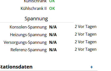

Guten Tag Werner.
Mir fehlt unter Spannung mein Boden +5cm Sensor, ist ein WN34L.
Werner hat geschrieben: ↑21 Sep 2024 19:44 Dritte Frage:
Meine sensors.inc?? Das ist das Array in meiner sensors.inc dazu
Vorausetzung: Kein Mapping beim [Interceptor] in der weewx.conf,
da das jetzt alles in der interceptor.py gemacht wird.

Habe ich in meiner Sensor.inc eingetragen.
Ist es egal wo ich es in der sensor.inc eintrage? Im Moment ganz am Ende vor </table>
Deine sensor.inc funktioniert ja nicht bei mir, dann wird keine index.html erstellt.
Jetzt sehe ich, es werden keine Werte angezeigt:
webseite Seasons.png (26.16 KiB) 50356 mal betrachtet
Beiträge: 6238
Das wäre:
("soilTempBatt1",1.2),
Deine sensors.inc so ändern:
#set $sensor_voltages = $to_list($DisplayOptions.get('sensor_voltages', ['consBatteryVoltage', 'heatingVoltage', 'supplyVoltage', 'referenceVoltage', 'soilTempBatt1']))
und/oder in der skin.conf (da bin ich mir nicht sicher ob es in beiden Dateien eingetragen werden muss, da ich die Original-Dateien von WeeWx 5.1.0 nicht nutze)
## Get the list of sensor observations from the configuration file, otherwise
## fallback to a very rudimentary set.
Nach dieser Aussage genügt es, es in der skin.conf einzutragen, ist aber auch nicht verkehrt in der sensors.inc auch einzutragen.
[DisplayOptions]
    sensor_voltages = consBatteryVoltage, heatingVoltage, supplyVoltage, referenceVoltage, soilTempBatt1
Der blaue Eintrag aus Datenbank;
('rain_today','#72b2c4','day','1'),
Der schwarze Eintrag von Station:
('dayRain','','current','1'),

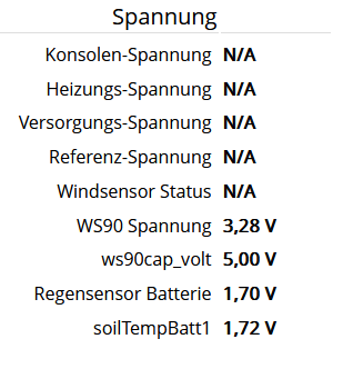

Guten Tag Werner,
genauso, außer soilTempBatt1, stand alles so in der sensor.inc und skin.conv.
Ich verstehe es nicht, warum es nicht so ganz bei mir funktioniert.
So sieht es bei mir aus:
webseite Seasons1.png (40.22 KiB) 50339 mal betrachtet
https://www.wetter-willich.de/wetter/weewx/
Beiträge: 6238
Bei mir wird mit der Originalen V5.1.0 sensors.inc überhaupt keine Spannung angezeigt.
hab das jetzt angepasst, damit werden jetzt auch die Spannungen angezeigt.
Geänderte sensors.inc (umbenannt zu sensors.txt) anbei.
sensors.txt
(5.1 KiB) 1225-mal heruntergeladen

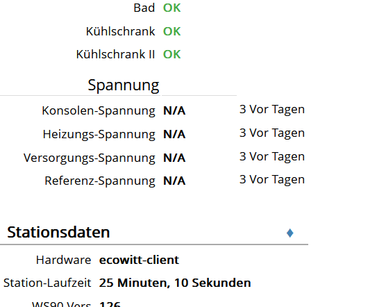

Guten Abend Werner,
ich begreife die Welt Weewx nicht mehr.
Jetzt wird die Spannung angezeigt, aber die Index.html wird nicht erneuert,
Alle anderen Dateien auch die Grafikdateien werden erzeugt, nur die index nicht.
Was ist das für ein Mist.
Beiträge: 6238
Was ich herausgefunden habe, hat WeeWx Probleme mit
$lasttime = $getattr($recent, $x).lasttime.raw
genau mit lasttime.raw.
Warum weiß ich nicht!
Um Deine N/A zu entfernen
#for $x in $sensor_voltages
  #if $getattr($recent, $x).has_data or $getattr($current, $x).has_data
    <tr>
entferne "$getattr($recent, $x).has_data or " in o.g. Code
bzw. ändere generell mal in der sensors.inc:
zu
#if $getattr($current, $x).has_data
Wenn die index.html nicht erstellt wird, kommt eine Fehlermeldung?
Debug = 1 in der weewx.conf mal verwenden.

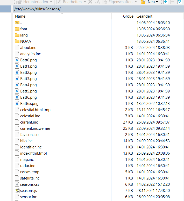

Wo finde ich den Eintrag, in welcher DAtei?
Beiträge: 6238
In der skin.conf
Wo liegt Deine sensors.inc?
da
FileNotFoundError: [Errno 2] Datei oder Verzeichnis nicht gefunden: '/etc/weewx/skins/Seasons/sensors.inc'
Beiträge: 860
Ok, telemetry deaktiviert.
Meine sensor.inc liegt in /etc/weewx/skins/Seasons/sensors.inc
