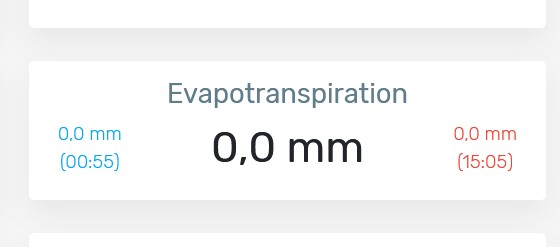

Hab mich vielleicht ein wenig umständlich ausgedrückt.
Die Anzeige ist da, aber egal ob ich mir Aktuell, Gestern, Woche, oder Jahr anschaue, immer ist der Wert auf 0,0 mm.
In der Annahme, der Wert wird wie bei Niederschlag kumuliert, habe ich mich über den Wert gewundert.

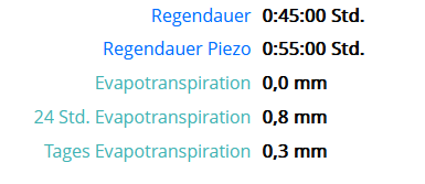

Re: Weewx Skin NeoWX Material
Ich habe mich damit noch nicht auseinander wie WeeWx das handhabt. Bei der DAVIS Vantage kommt dieser Wert ja auch nur alle Stunde.
Ist da wahrscheinlich ein
[Accumulator]
    [[ET]]
        extractor = ???????
Eintrag nötig.

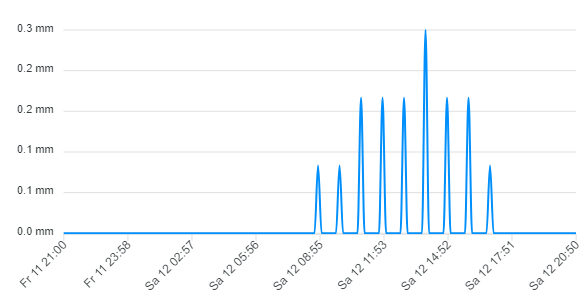

So sieht es mit der Default-Einstellung für die Grafiken bei der Vantage heute aus.

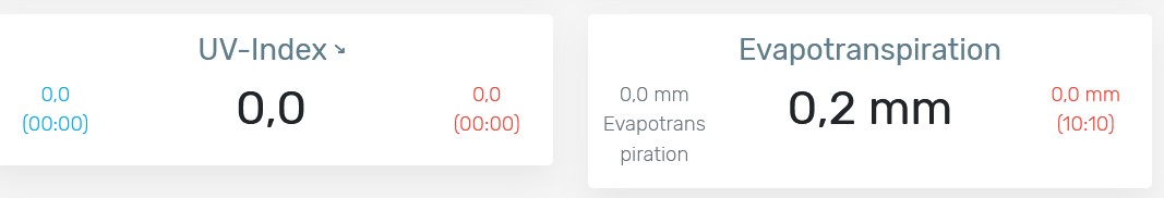

Das müsste am NeoWX Skin liegen, denn beim Seasons und auch beim WDC Skin werden die Werte angezeigt:

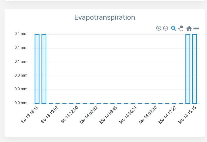

Definitiv!
Mache folgende Änderungen in der index.html.tmpl
#def getChartData($name, $column)
  #set current_interval = int($Extras.Charts.current_timespan)
  #if $name == "rain" or $name == "ET"
    #set current_interval = int($Extras.Charts.current_rain_timespan)
  #if $day.ET.has_data and $day.ET.sum.raw is not None and $day.ET.sum.raw > 0.0
  ##$getChartJsCode("ET", "ETchart", "area", "ET", "", "max")
  $getChartJsCode("ET", "ETchart", "bar", "ET", "", "sum")
Also oben ' or $name == "ET" ' ergänzen
und $getChartJsCode("ET", "ETchart", "bar", "ET", "", "sum")
Dann bekommt man auch eine grafische Darstellung.
Es geht nur mit der "bar" Darstellung!
Beiträge: 855
Hat sich bedankt: 72 mal
Werner hat geschrieben: 13 Okt 2024 20:32
Das hat wunderbar funktioniert Werner.

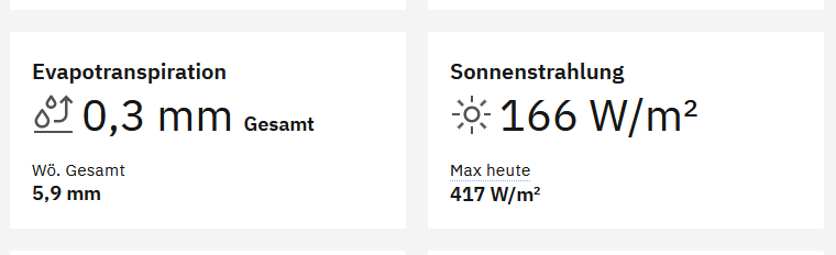

Mit 0 bei 00:00 Uhr könnte ich ja leben, aber 0,0 mm Evapotranspiration sieht bisschen blöde aus. :D
Beiträge: 855
Guten Tag Werner,
habe es in den Dateien Gestern, Woche, Monat und Jahr als Gesamt Heute, Gesamt Gestern, Gesamt Woche, Gesamt Monat und Gesamt Jahr geändert.
