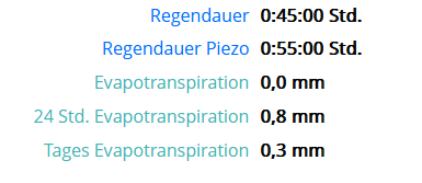

ist doch da (auch bei Dir - gerade kontrolliert)
2024-10-11 20_48_47-Window.png (24.79 KiB) 7609 mal betrachtet

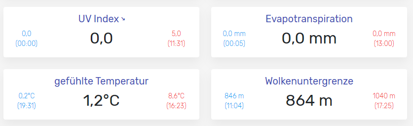

Hab mich vielleicht ein wenig umständlich ausgedrückt.
Die Anzeige ist da, aber egal ob ich mir Aktuell, Gestern, Woche, oder Jahr anschaue, immer ist der Wert auf 0,0 mm.
In der Annahme, der Wert wird wie bei Niederschlag kumuliert, habe ich mich über den Wert gewundert.

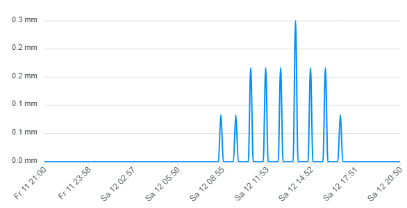

So sieht es mit der Default-Einstellung für die Grafiken bei der Vantage heute aus.

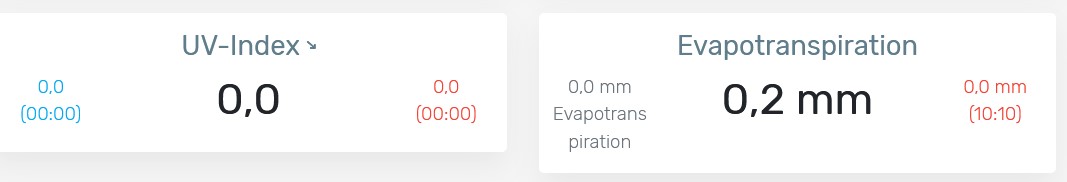

Was ich jetzt wohl habe, ist links der Eintrag 0,0 mm Evapotranspiration.
Kann man den ganz rusnehmen?
Re: Weewx Skin NeoWX Material
Verfasst: 16 Okt 2024 16:05
Ja.
Dann muss man aber konseqenterweise es auch bei UV und radiation machen,
denn die haben auch um 00:00 immer auch den 0 Wert.
Ändern des Eintrags für ET und hinzufügen für UV und ratiation

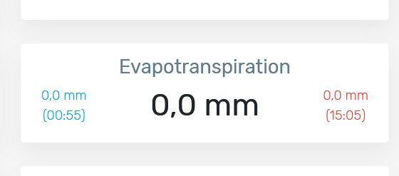

Mit 0 bei 00:00 Uhr könnte ich ja leben, aber 0,0 mm Evapotranspiration sieht bisschen blöde aus. :D

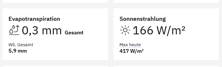

Guten Tag Werner,
habe es in den Dateien Gestern, Woche, Monat und Jahr als Gesamt Heute, Gesamt Gestern, Gesamt Woche, Gesamt Monat und Gesamt Jahr geändert.
Ist es auch in den Diagrammen möglich?
Verfasst: 19 Okt 2024 17:59
Ja.
Hab die Dateien entsprechend angepasst anbei als zip-Datei
neowx-material tmpl.zip
(29.03 KiB) 363-mal heruntergeladen
Hab die zip-Datei noch mal ausgetauscht
- da haben bei mir viele Grafiken bei Gestern, Woche, Monat, Jahr
gefehlt.
Jetzt vollständig.
