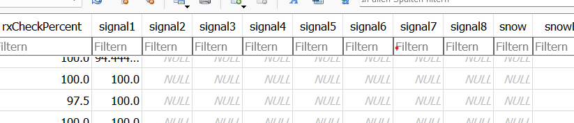

Ok Werner, hab gerade gesehen, in der Datenbank sind keine Werte für signal2 - signal8 vorhanden.
Wo habe ich einen Fehler?
Re: Weewx NeoWX Material Skin Telemetry,html
In der weewx.conf diese Zuordnungen:
[StdCalibrate]
    [[Corrections]]
        signal2 = wn31_ch2_sig * 25 if wn31_ch2_sig is not None else None
        signal3 = wn31_ch3_sig * 25 if wn31_ch3_sig is not None else None
        signal4 = wn31_ch4_sig * 25 if wn31_ch4_sig is not None else None
        signal5 = wn31_ch5_sig * 25 if wn31_ch5_sig is not None else None
        signal6 = wn31_ch6_sig * 25 if wn31_ch6_sig is not None else None
        signal7 = wn31_ch7_sig * 25 if wn31_ch7_sig is not None else None
        signal8 = wn31_ch8_sig * 25 if wn31_ch8_sig is not None else None
Du hast keine wn31_ch2 bis wn31_ch8 Sensoren, wenn ich das richtig interpretiere aber
eine Zuordnung zu den signal2 .. signal8.
Der Name ist wh31... nicht wn31

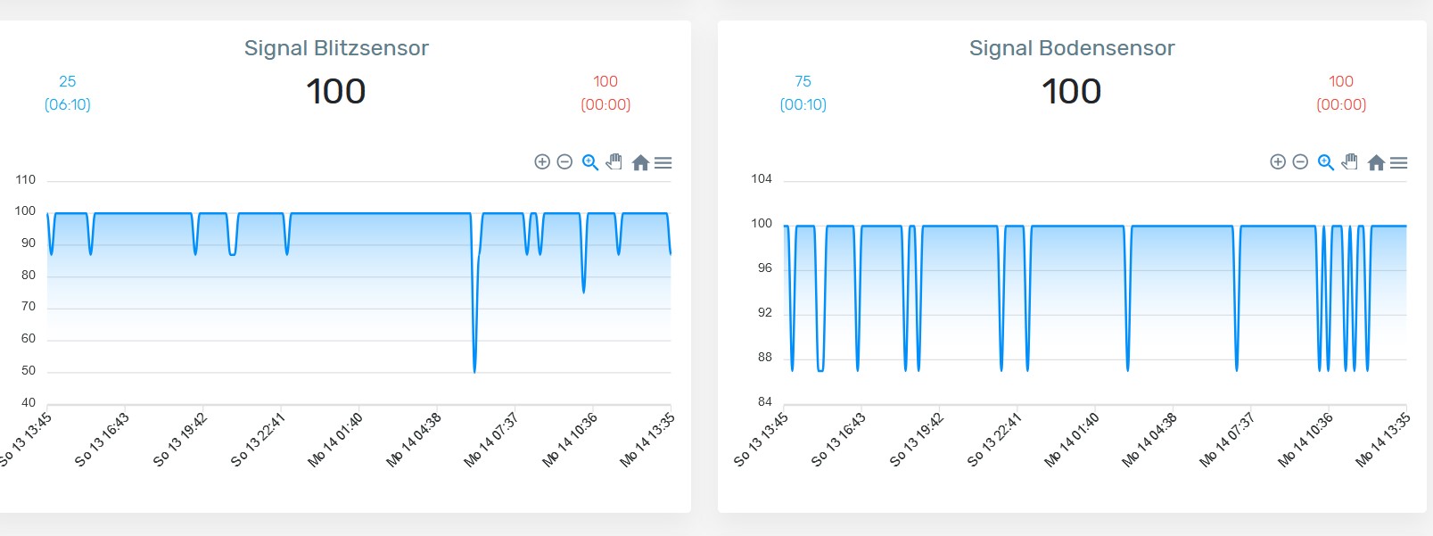

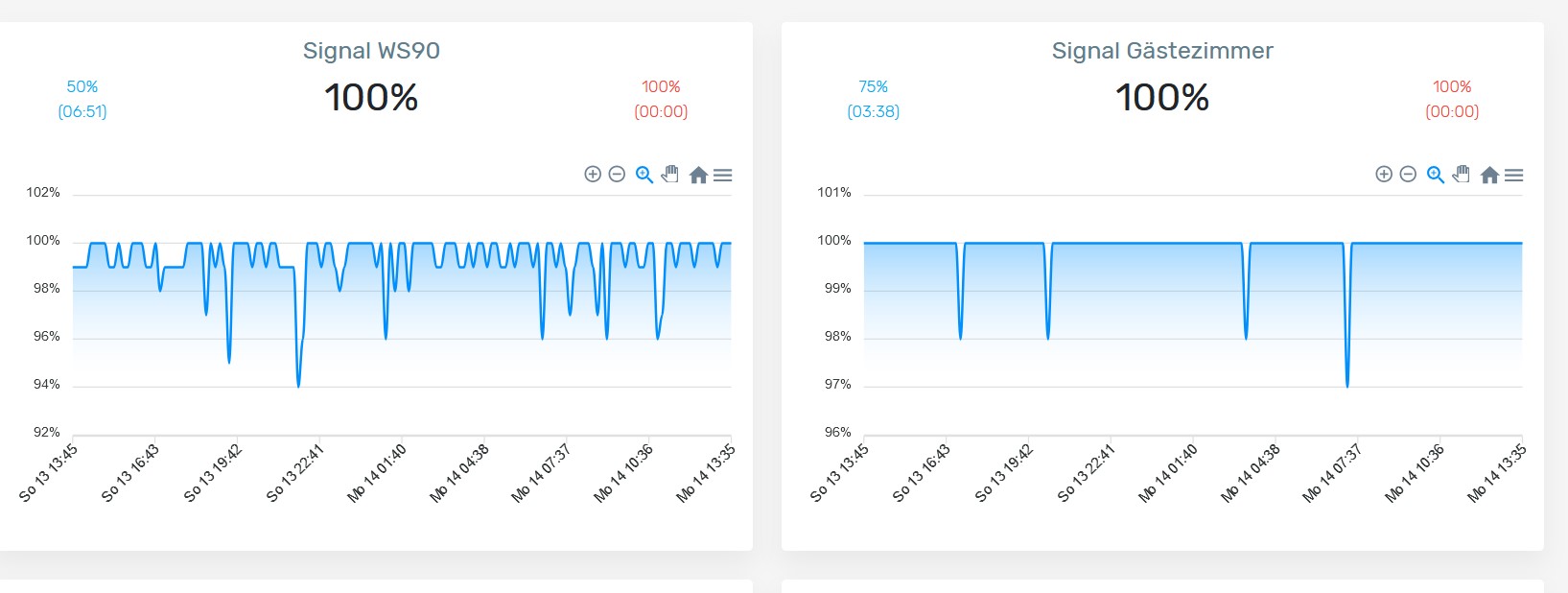

Jetzt habe ich noch ein kleines optisches Problem.
Bei 3 Sensoren wh57_sig, wn34_ch1_sig und wh40_sig wird der Wert ohne % Zeichen angezeigt.
So sollte es aussehen:

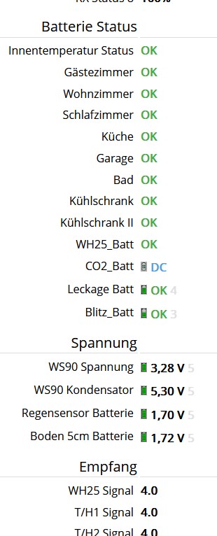

Guten Tag Werner,
die Signale habe ich jetzt im Griff, es werden alle angezeigt.
Aber bei der Spannungswerten habe ich noch Probleme.
Folgendes habe ich in der skin.conf eingetragen:
 telemetry_order = rxCheckPercent, wh40_sig, wh57_sig, wn34_ch1_sig, wh45_sig, signal1, signal2, signal3, signal4, signal5, signal6, signal7, signal8, rainBatteryStatus, ws90_batt, hailBatteryStatus, ws90cap_volt, soilTempBatt1, lightning_Batt, leak_Batt1
Angezeigt wird aber nur Spannung Regenmesser und hailBatteryStatus.
Eingebunden habe ich Deine interceptor.py.
Alle Batterie-Werte sind schon gemapped und wenn Du mein Ecowitt-Datenbank-Schema verwendest und damit auch in der Datenbank berücksichtigt1
Und nur diese Sensoren liefern Spannungs-Werte:

Beiträge: 855
Hat sich bedankt: 72 mal
Werner hat geschrieben: 19 Okt 2024 18:12 Alle Batterie-Werte sind schon gemapped und wenn Du mein Ecowitt-Datenbank-Schema verwendest und damit auch in der Datenbank berücksichtigt1
    [[Appearance]]
        # The order of cards on telemetry page
        telemetry_order = rxCheckPercent, signal1, signal1_2, signal2, signal3, signal4, signal5, signal6, signal7, signal8, signalr, signalw, signala, txBatteryStatus, windBatteryStatus, rainBatteryStatus, outTempBatteryStatus, inTempBatteryStatus, consBatteryVoltage, heatingVoltage, supplyVoltage, referenceVoltage, extraBatteryStatus1, extraBatteryStatus2, extraBatteryStatus3, extraBatteryStatus4, extraBatteryStatus5, extraBatteryStatus6, extraBatteryStatus7, extraBatteryStatus8, soilMoistBatt1, soilMoistBatt2, soilMoistBatt3, soilMoistBatt4, soilMoistBatt5, soilMoistBatt6, soilMoistBatt7, soilMoistBatt8, soilTempBatt1, soilTempBatt2, soilTempBatt3, soilTempBatt4, soilTempBatt5, soilTempBatt6, soilTempBatt7, soilTempBatt8, leafTempBatt1, leafTempBatt2, leafTempBatt3, leafTempBatt4, leafTempBatt5, leafTempBatt6, leafTempBatt7, leafTempBatt8, leafWetBatt1, leafWetBatt2, leafWetBatt3, leafWetBatt4, leafWetBatt5, leafWetBatt6, leafWetBatt7, leafWetBatt8, ws1900batt, ws80_batt, ws90_batt, hailBatteryStatus, ws90cap_volt
Die Sensoren habe ich unter telemetry_order eingetragen
Da ich im Seanson Skin die Werte angezeigt bekomme, sollte es doch auch im NeoWX Skin normalerweise klappen. Leider werden sie nicht alle angezeigt.
https://www.wetter-willich.de/wetter/we ... metry.html
