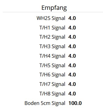

Guten Tag,
hätte gerne mal den Unterschied zwischen Empfang und Verbindungsqualität gewusst.
Die T/H 1 bis T/H8 Sensoren kenne ich, auch der Wert 4 sagt mir was, aber was sind das für Werte
RX Status 1 bis RX Status 8?
Re: Seasons Skin
Verfasst: 23 Okt 2024 18:50
Es sind einfach die Signal-Werte (0-4) Deiner T/H Sensoren multipliziert mit 25 damit eben
ein Prozentwert 0-100% herauskommt. Und die hast Du dann in der weewx.conf gemappt.
Wobei signal1 ... signal8 bereits im extended Datenbank-Schema enthalten (oder auch im ecowitt Datenbank-Schema) ist und man damit Grafiken (auch für längere Zeiträume) erzeugen kann.
Gleiches gilt für "rxCheckPercent" welches auch in der weewx.conf zu einem Hauptsensor gemappt wird,
z.B.: rxCheckPercent = ws90_sig * 25 if ws90_sig is not None else None
Wenn man für andere Sensoren die Signale/Empfangsgüte möchte, muss man eben die
Datenbank entsprechend erweitern und ein Mapping in der weewx.conf machen.

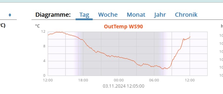

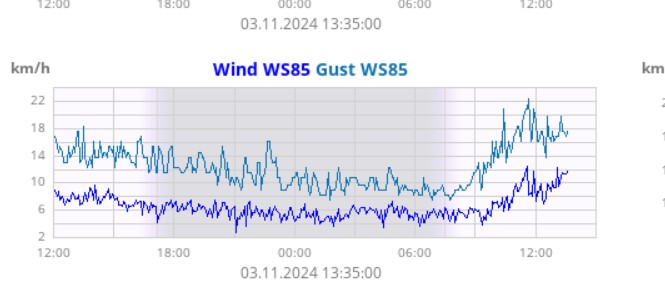

Wo kann ich die Überschrift OutTemp WS90 ändern, in der de.conf geht es bei mir leider nicht.
Genauso den WS85 habe ich garnicht, sondern den WS90.
