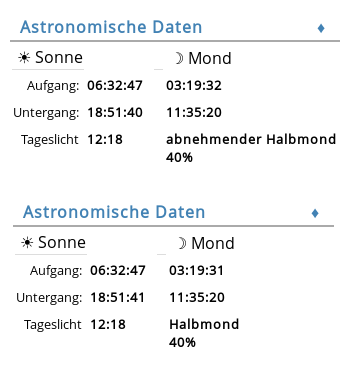

Verfasst: 23 Mär 2025 12:38
83570 Carces - Provence.png (28.91 KiB) 2065 mal betrachtet
Einmal Ecowitt- und Davis-Station.
Die Dateien de.conf und sunmoon.inc sind identisch

Verfasst: 23 Mär 2025 13:05
Dann wird einmal
[Almanac]
in der weewx.conf und das andere Mal von der de.conf
verwendet.
weewx.conf hat Vorrang!
Re: Weewx astronomische Daten - Text
Verfasst: 23 Mär 2025 13:34
Werner hat geschrieben: 23 Mär 2025 13:05 weewx.conf hat Vorrang!
Das war die Lösung.
Die Almanac-Texte sind in den beiden conf Dateien unterschiedlich.
