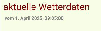

die anzeigte Zeit in der Belchertown-Skin dem lokalen Raspberry Pi ist OK

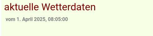

Auf dem Server wird aber die Zeit um 1h 'verringert'
Sommer-Winterzeit Problem.
