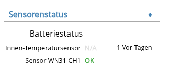

Die Innentemperaturanzeige habe ich durch Löschen von "inTempBatteryStatus" in der sensors.inc unterdrücken können.
Gibt es neben dieser Hauruck-Methode noch etwas?

Im Prinzip nicht.
Es gibt noch die Möglichkeit hier
#set $recent=$span($day_delta=30, boundary='midnight')
in der sensors.inc
die Tage einzustellen, wann dieser Sensor und nicht mehr vorhanden, auszublenden.
