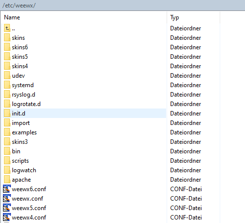

So sieht es z.B. bei auf meinem Test-Raspi5 mit WeeWx 5.1.0 aus
D.h. hier sind 4 Instanzen aktiv mit je einer eigenen conf-Datei
weewx.conf
weewx4.conf
weewx5.conf
weewx6.conf
und jede Instanz hat ihren eigenen skins - Ordner (skins, skins4, skins5, skins6)
