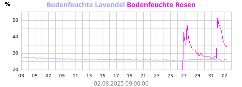

Da ein Bodenfeuchte-Sensor viele Aussetzer hatte, habe ich diesen durch einen anderen ausgetauscht und
die Daten werden nun die Spalte SoilMoist3 eingetragen und die alte Spalte war SoilMoist4.
Die erfassten SoilMoist4 Daten bis zum Datum des Sensorwechsels würde ich gerne in die Spalte SoilMoist3 übertragen.
Wie könnte man DAS machen?

So Daten sind übertragen.
Bin aber anders vorgegangen:
Habe mit dem SQL Browser für SQLite zuerst das Datum ermittelt, ab dem in der Spalte soilMoist5 Daten auftauchen ( dateTime = 1753544100 )
dann in der Spalte soilMoist4 ebenfalls das Datum ermittelt, ab dem Daten vorhanden sind ( dateTime = 1656391140 )
[ Jeweils in der entsprechenden Spalte Filter auf >0 gesetzt ]
Danach im Reiter 'SQL ausführen'
UPDATE archive SET soilMoist5 = soilMoist4 WHERE dateTime > 1656391140 AND dateTime < 1753544100;
und
UPDATE archive SET soilMoist4 = NULL;
ausgeführt
