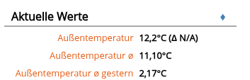

Weewx mit GW3000 und HTTP-Treiber läuft nun.
Kleinere Problemchen habe ich noch.
1) kein Delta bei der Temperatur 2) die Windrichtung wird 3ziffrig angezeigt, was bei eine Richtung mit 2 Ziffern zu - aus meinen Augen - störenden führenden NULL wird. 3)wie stelle ich die Windgeschwindigkeit auf km/h um?

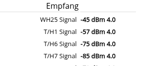

4)Anzeige Empfangssignal. Was bedeutet die Ziffer z.B. 4.0 nach der dBm angabe? 5) Macht die Anzeige von soilad-Werten Sinn?

zu 1)
Dann fehlt bei dir in der Datenbank der Vortag-Wert
ohne Deine conf-Datei zu kennen ist es etwas schwierig!
In der weewx.conf ist so etwas sinnvoll, wobei man diese
Einstellungen eventuell auch in de.conf (Sprach-Datei) machen kann.
Was bei Dir auf jeden Fall fehlt (in Deiner jetzigen Ecowitt Instanz):
group_deltatime = hour
Bei Dir werden diese Zeiten in Sekunden angezeigt, vielleicht ist das aber von dir auch gewünscht

zu 4) der http-Treiber empfängt ja sowohl den dBm - Wert als auch die Signal-Anzahl.
die 4.0 ist die Signal-Anzahl
zu 5) wenn Du die Sensoren "customized" hast, ist der soilad Wert nur Information, wenn nicht
"benutzerdefiniert" ist es ein Indiz ob der Prozent-Wert überhaupt plausibel ist.

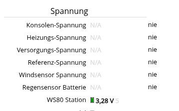

Einige Daten ( current.inc ), die keine Werte haben, kann ich nicht unterdrücken. Mit dem Wert Heap kann ich NICHTS anfangen

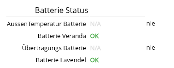

Re: Neuinstallation mit GW3000 und Ecowitt-HTTP Treiber
Du hast doch eine "laufende" Ecowitt-Instanz?!
Wahrscheinlich wäre es für Dich einfacher auf diese Skin-Dateien zurückzugreifen.
Wobei alle neueren Skin-Datei auch bei den älteren funktionieren, nur eben mit neueren
Features.
in der neuen sensor.inc gibt es paar neue Einstellungen, wo man nicht vorhandene Werte
ausblenden kann:
#set $userecentcon = 1 # wenn 0 werden nur die aktuell-Daten bei den Verbindungen verwendet
#set $userecentbat = 1 # wenn 0 werden nur die aktuell-Daten bei den Batterien c
#set $userecentvol = 1 # wenn 0 werden nur die aktuell-Daten bei den Spannungswerter angezeigt
#set $userecentsig = 1 # wenn 0 werden nur die aktuell-Daten bei den Signalen angezeigt.
#set $redcolorrssi = -83 # wenn bei RSSI dieser Wert kleiner ist, wird der Text rot "eingefärbt"
## if sensors can be shown on signalQuality and Signal change $notuse = 1
#set $notuse = 0
Aktuell-Daten bedeutet, wenn gerade dafür keine Daten vorhanden, werden diese auch nicht angezeigt.
Für Dich sollte #set $userecentbat = 0 und #set $userecentvol = 0 relevant sein.

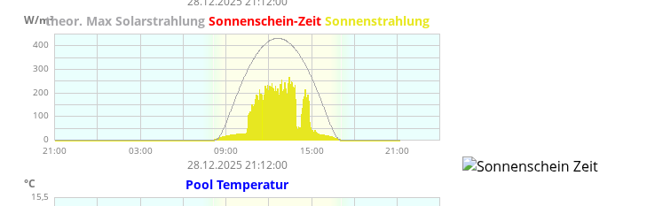

Dann hast Du die Erweiterung "sunrainduration.py" nicht eingebundenDie Weewx-version mit dem Ecowittcustom Treiber hat Ausgaben, die in der Neuinstallation nicht erscheinen.
Regendauer
Sonnenzeit 120W/qm
Sonnenscheindauer
Sonnenschein Zeit
[Engine]
[[Services]]
process_services = weewx.engine.StdConvert, weewx.engine.StdCalibrate, weewx.engine.StdQC, weewx.wxservices.StdWXCalculate, user.sunrainduration.SunshineDuration

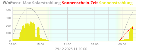

Es gibt im Moment noch 2 Dinge zu beseitigen. In der Graphik fehlt die rote [[[[sunshine_time]]]] Linie.
