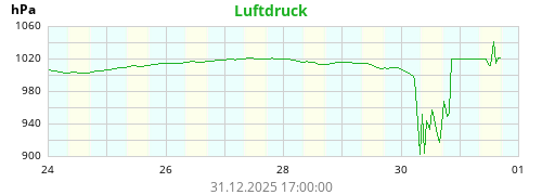

seit gestern spinnt die Barometer-Erfassung bzw. Auswertung.
obwohl der angezeigte Wert OK ist.
Auf dem Display der Daviskonsole wird auch 1018,0 hPa angezeigt.
Ich bin ratlos und habe keine Idee :(

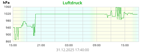

Ergänzug:
18:15 Daviskonsole zeigt jetzt 1059 hPa an !!!
ebnso Weewx.
Woher kommt dieser Sprung?
18:50 1036 hPa

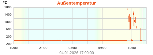

Die 2.Konsole hat auch Macken.
Diese Temperaturwerte habe ich auf der Konsole noch nie bemerkt.
