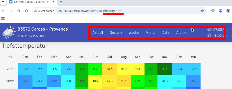

Es funktioniert noch nicht zu 100 % .
Die history.html wird erzeugt, aber in der nav-bar fehlt der Eintrag 'Chronik'.
In der scin.conf befindet sich der Eintrag "history_nav_link = yes".

dann fehlt Dir sehr wahrscheinlich der Eintrag in der header.inc (ab #if $Extras.Header.history_nav_link == "yes" )
                #if $Extras.Header.archive_nav_link == "yes"
                    #if $active_nav is 'archive'
                    <li class="nav-item active mr-3">
                        <a class="nav-link" href="archive.html">$Extras.Translations[$Extras.language].archive</a>
                    </li>
                    #else
                    <li class="nav-item mr-3">
                    </li>
                    #if $active_nav is 'history'
                        <a class="nav-link" href="history.html">$Extras.Translations[$Extras.language].history</a>
                    </li>
                    #else
                    </li>

Danke Werner :D
