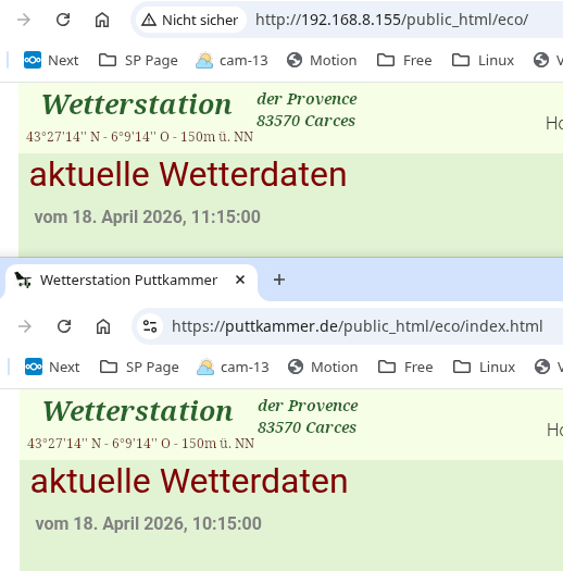

die Zeitangabe der Ecowitt-Belchertownseite auf dem Webserver liegt um 1 Stunde hinter der Zeitangabe auf dem Raspi.
Bei der Davis-Belchertownseite tritt die Zeitdifferenz nicht auf.
Upload erfolgt mit rsync.

bei mir werden bei beiden Stationen die richtige aktuelle Zeit angezeigt.
Hast Du was geändert?
