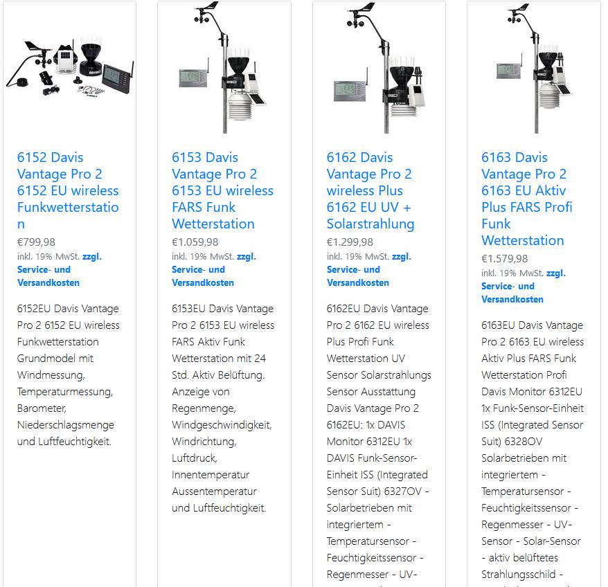

danke für Eure umfangreichen Antworten. Nun, technisch affin = 0, daher auch meine "blöde" Frage: Die Davis VP2 ist dann die Vantage Pro 2? Und da gibt es nun ja auch mehrere, ich nehme an, für die Nutzung mit WSWin brauche ich eine Funk-Version, nur welche? 6152, 6153, 6162, 6163 finde ich da auf der Vantage-Seite als erste 4 und wenn ich mir da z.B. "im Lieferumfang enthalten" der beiden ersten ansehe, bemerke ich keinen Unterschied, nur am Bild ist die eine auf einer Stange montiert, bei der anderen liegen alle Teile so herum... :cry: Und was bedeutet bei der 6153 das FARS? Ich sehe schon, das wird nicht so einfach werden...

ich weiß jetzt nicht, bei welchem Anbieter Du nachgesehen hast, aber der Unterschied besteht vor allem in der Ausstattung. . Die 6152 hat halt die Grundausstattung und die anderen Versionen vor allem mehr Sensoren (z.B. Solar) oder eine 24-StundenLüftung usw.
Bedenken solltest Du, dass Du auf alle Fälle zusätzlich einen Datenlogger brauchst, damit Du die Konsole (das Anzeigegerät) mit WSWIN verbinden kannst. Und hier wiederum gibt es einen seriellen Logger oder einen mit USB-Anschluss. Heutzutage nehmen die meisten die USB-Version, weil viele PCs keinen seriellen Anschluss mehr haben.
Was die Lüftung anbelangt: eine 24h Lüftung muss es meiner Meinung nach nicht unbedingt sein, mir persönlich reicht eine 12h Lüftung.

hier, direkt bei Davis. Die Lüftung ist wofür gut bzw. brauche ich dann eine Stromversorgung bei den Sensoren...?. Trotzdem Danke für Deine Geduld...

für die Lüftung brauchst du keinen Stromanschluss.
Es läuft alles über AKKU und dieser wird tagsüber mit dem Solarmodeul aufgeladen.
Die VP mit dem Stab ist die wireless (Drahtlos) Version. Bei der werden die Wetterdadten drahtlos an di Console gesendet. Die Ohne Stab, da muss eine Leitung zu der Aussenstation gelgt werden.
Nur bei der Wireless Station kann man Zustzsensoren verwenden.

danke für die Aufklärung mit der Lüftung. Mit den Abbildungen liegst Du aber nicht ganz richtig, die verlinkte Seite führte auf diese Abbildungen:
und da meinte ich das linke Bild der 6152, wo die Einzelteile angezeigt werden, und bei der 6153 alles auf dem Stab - aber "wireless" sind doch beide...?!

Ist ja richtig.
Ich meinte es ja ganz allgemeim: Wenn die Konsole KEINEN Stab (Antenne) hat, dann ist diese
kabelgebunden (Und diese ist NICHT Erweiterbar).
