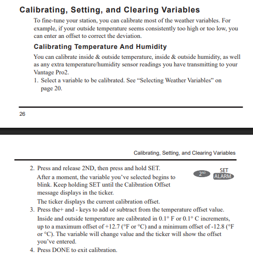

Ich habe diesen neuen Sensor verbaut. Dort steht, das auf Seite 42 steht, wie man den Temperaturversatz einstellt. Aber wo ist diese Seite bzw. was muss ich tun? Ich nutze WsWin.

Siehe hier (aus dem englischen Manual):

Na das hat geklappt. Danke
