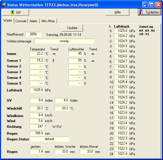

Statusübersicht der Aktuell-Werte der Station:

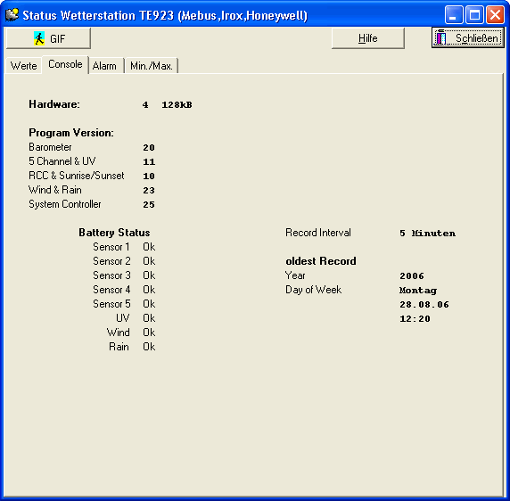

Statusübersicht der vorhandenen Hardware:

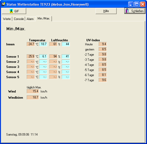

Statusansicht der Min./Max. Werte der Status:

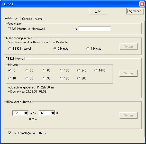

Einstellungsseite:
Wenn man eine Hardware Version 2..4 hat, kann man zusätzlich die Echtzeitdaten alle 1 oder 2 Minuten verwenden!
Möglichkeit der Einstellungen der Station über die Software (wieder abhängig von der Hardware Version)

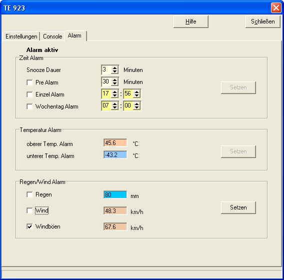

Einstellmöglichkeiten für die Zeit-, Regen- und Wind-Alarme über die Software:

Ich habe eine brandneue IROX und eine wenige Monate alte MEBUS. Wie kann ich erkennen, um welche Hardwareversion es sich handelt?
Lässt sich ggfs. ein update durchführen?
MFG,
wolf
Beiträge: 6112
Danksagung erhalten: 146 mal
wenn die Mebus nach Ostern 2006 neu gekauft wurde, dann dürfte es sich um eine Hardware Version 4 handeln.
Ein Update ist nach meinem Kenntnisstand nicht möglich.
Erkennen: mit WsWin V2.93.0 oder wenn Du mir den Inhalt der version.bin aus dem Weathercapture-Verzeichnis nennen kannst. Dann kann ich es auch so sagen.

Ich habe leider nur eine Mebus der HW 1 mit 8kB.
Bei mir wird unter der Anzeige CONSOLE in den Punkten Programm Version für
Barometer
5 Channel&UV usw. FF angezeigt.
Ausserdem wird der Battery Status meines Sensor 3 mit OK angegeben, obwohl er auf dem Display der Station als "schlecht" angezeigt wird.
Unter OLDES RECORD ist der Eintrag für Year leer.
Frage: Sind dies Fehler im Programm oder werden diese Informationen von der HW 1 im EEPROM nicht zur Verfügung gestellt?
Gruss aus Löhne
Dietmar
Beiträge: 6112
@Dietmar,
Deine genannten Darstellungen &FF usw.
mit der Ausnahme von der Batteriespannung sind ein
Merkmal der Hardware Version 1.
Bei der Batteriespannung bin ich nicht sicher, scheint aber so zu sein,
dass das auch an der Hardware 1 liegt - mir fehlt dazu ein Vergleich.
Bei Hardware Version 4 ist die Anzeige für "Batterie ok / nicht ok" kontrolliert und funktioniert.
