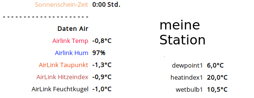

1) wie erzeugst du die Linie und den Text vor den Air-Daten?
2) bei mir erscheinen nicht die Temp- + Feuchte-Werte des Airlink
