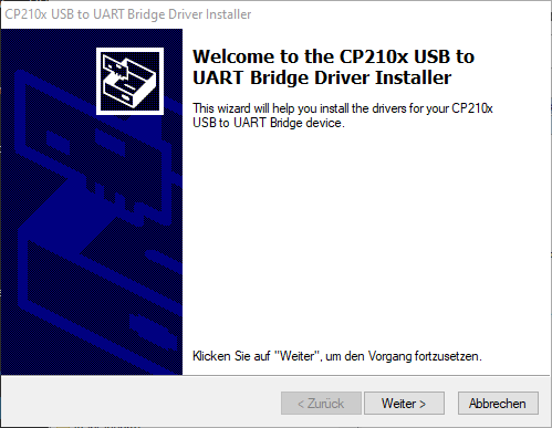

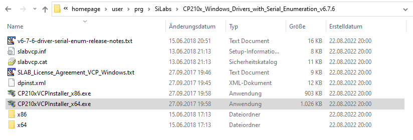

zunächst: Du brauchst kein Weatherlink, sondern Du lädst Dir den Treiber direkt vom Userbereich von pc-wetterstation herunter (dort im Ordner prg/Silabs, Name: CP210X_USB to serial converter.exe) und installierst den Treiber. Damit wird für WSWIN eine Com-Schnittstelle geboten, die WSWIN ja braucht.
Ich würde zuvor aber bereits WSWIN auf den PC übertragen.

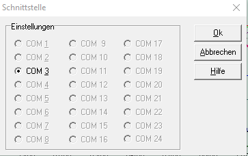

Die COM-Schnittstelle kontrollieren bzw. richtig stellen, da die möglicherweise
am neuen Computer eine andere Nummer bekommt.

und vielleicht noch ein Hinweis, wenn Du den Treiber installierst: mache dies mit Admin-Rechten, wähle also, wenn Du die exe aufruist "Als Administrator ausführen

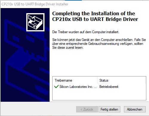

zur Problematik mit der USB-Schnittstelle und einem Schnittstellenfehler gibt es in diesem Forum sehr viele Tipps und vielfach konnte den Fragestellern geholfen werden. An all diesen Hinweisen habe ich mich entlang gehangelt und bekomme das Problem trotzdem nicht in den Griff. Verzweiflung macht sich breit, dass ich mit der notwendigen Neuinstallation auf meinem Rechner keinen störungsfreien Betrieb meiner Vantage Pro 2 herstellen kann.

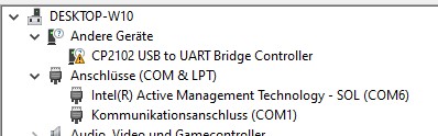

Im Gerätemanager stehen aktuell folgende Einträge:
und bei der Ausführung von CP210X USB to Serial Converter (als Admin) kommt es zu dieser Meldung:

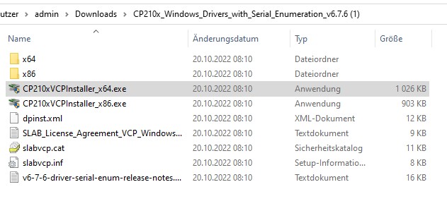

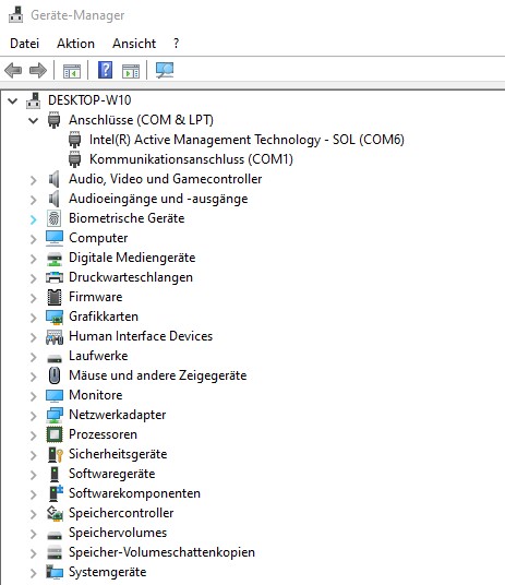

Folgende Schritte habe ich zuvor durchgeführt: die alten (und auch versteckten) Treiber deinstalliert, die Station und den Logger stromlos gestellt und CP210xVCPInstaller_x64 aus dem Download-Bereich als Admin installiert.
Was habe ich übersehen, was mache ich falsch?
In der Praxis ist es so, dass ich in diesem Zustand durchaus über längere Zeiträume eine Verbindung zur COM3 habe und dabei die aufgezeichneten Daten von WsWin auslesen kann. Aber irgendwann kommt es willkürlich zum Verbindungsabbruch und ich muss die VP2 wieder mit der COM3 verbinden.
