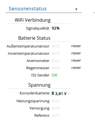

Holzhammermethode bei der sensors.inc
habe die entsprechenden, störenden Einträge mit N/A Ausgabe einfach gelöscht.
Anmerkung: gefällt mir nicht so recht.
#set $battery_statuses = [ "txBatteryStatus"]
#set $battery_statuses_ecowitt = [ "wh24_batt", "wh25_batt", "wh26_batt", "wh65_batt", "wh68_batt" ]
##set $battery_statuses_check = [ "txBatteryStatus", "txBatteryStatus_2", "batteryStatus1", "batteryStatus2", "batteryStatus3", "batteryStatus4", "batteryStatus5", "batteryStatus6", "batteryStatus7", "batteryStatus8" ]
#set $battery_statuses_check = [ "txBatteryStatus", "txBatteryStatus_2", "batteryStatus2", "batteryStatus7", "batteryStatus8" ]
#set $voltages = [("consBatteryVoltage",2.8),
("ws90cap_volt",2.4),
("soilMoistBatt1",1.2),Anmerkung: gefällt mir nicht so recht.

Re: sensors.inc
SKIN_NAME = Seasons
SKIN_VERSION = 4.10.2
Der Eintrag ist vorhanden.
Die Vorschläge haben leider nicht geholfen.
Der Hinweis auf die fehlenden Belchertown-Graphiken ruft keine Begeisterung hervor.
Am Sonntag bin ich für 7 Tage fort und bis dahin bleiben die Probleme liegen.
Es noch mehr defekt, bei der Monatsauswertung wird die Chroniktabelle anghängt
Vor 2 Tagen lief plötzlich Weewx nicht mehr mit dem station_type = Vantage sondern im Simulator Mode.
Ich vermute nun, daß die Weewx-Installation einen Schaden bekommen hat.

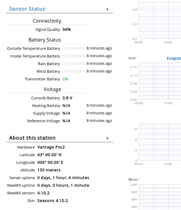

Re: sensors.inc
Habe gerade wieder auf die gesicherte Multi-Version umgestellt.
Zu meinem Schrecken sind 2 Fehler geblieben:
1) in der Davis-Instanz die Anzeige der N/A Zeile in der sensors.inc
2) keine Belchertowngraphiken , sowohl Davis- als auch Eco-Instanz
Auf dem Test-Raspi werde ich Weewx (meteostick modus) installieren und mir dann die sensors.inc Ausgabe anschauen.

Re: sensors.inc
Meteostick Modus konnte ich nicht installieren, deshalb habe die Davis Station ausgewählt.
Vorher die Davis-Konsole vom Raspi getrennt und an den Test Raspi angeschlossen.
Auch hier bei einer frisch installierten Weewx werden N/A und UNKNOWN Zeile angezeigt.

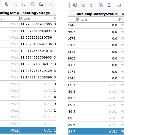

Auszug aus der Datenbank Es sieht nach einem Bug aus.
