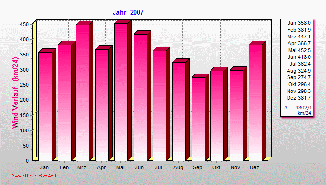

Hallo ihr Lieben!
Ich habe gerade festgestellt, dass bei mir der Wind Verlauf irgendwie nicht aktualisiert bzw. erstellt wird:
http://www.abi-tt.de/wetter/2007/wind_y2007.gif
Kann mir jemand helfen, was ich falsch mache bzw. tun muss?
Was müsste ich in dieser Grafik erkennen, wenn alles ginge?
Lg Matze

die History-Grafiken werden normalerweise nicht automatisch aktualisiert.
Man kann das jetzt auch automatisieren:
gehe zu Internet, Einstellungen, Grafik 2
hier "erzeugen Statistik-Daten" aktivieren und mindestens eine Unter-Option.
Die Daten werden dann nach Monatswechsel einmalig aktualisiert.

Hallo Matze,
http://www.calahonda-info.net/Wetter/ht ... _y2007.gif
Grüße aus Andalusien
So könnte es ungefähr aussehen:wetter07 hat geschrieben: Was müsste ich in dieser Grafik erkennen, wenn alles ginge?

Danke noch für das Beispiel. So siehts bei mir natürlich nicht aus!
Apropos: Ich kann mich seit gestern mit dem Firefox nicht mehr einloggen. Mit dem Internet Explorer geht es, komische Sache.
Lg Matze
Dort sind bereits alle Haken gesetzt und waren es auch von Anfang an. Woran könnte das sonst noch liegen?Werner hat geschrieben:Hallo,

Grüß dich!weneu hat geschrieben:Hallo Matze,
vielleicht hast Du vergessen, den Windverlauf zu aktivieren:
"Wetter - Statistikdaten - Einstellungen" und dort unten rechts den Haken setzen bei "Berechne Windverlauf"
Zum Einlog-Problem: evtl mal die cookies löschen
Der Haken da ist gesetzt. Jetzt sieht die Grafik komischerweise etwas anders aus, habe jetzt so komische schwarze Balken drin (s. Link oben).
Die Cookies beim Firefox werde ich mal löschen! Zonealarm hab ich nicht installiert. Danke für eure Ratschläge.
Lg Matze
um dem Ganzen auf die Spur zu kommen:
Wenn Du "Wetter - Statistikdaten - Regen/ET/Wind/Sonne" aufrufst: sind dann bei "Windverlauf" Werte vorhanden?
Wenn ja, dann unter "Wetter - Statistikdaten - Grafik - Grafik - Windverlauf" nachsehen: sind dort die Balken der Grafik gezeichnet? Sollte dann im Prinzip so ähnlich aussehen, wie bei Bernd
angegeben.
angegeben.
