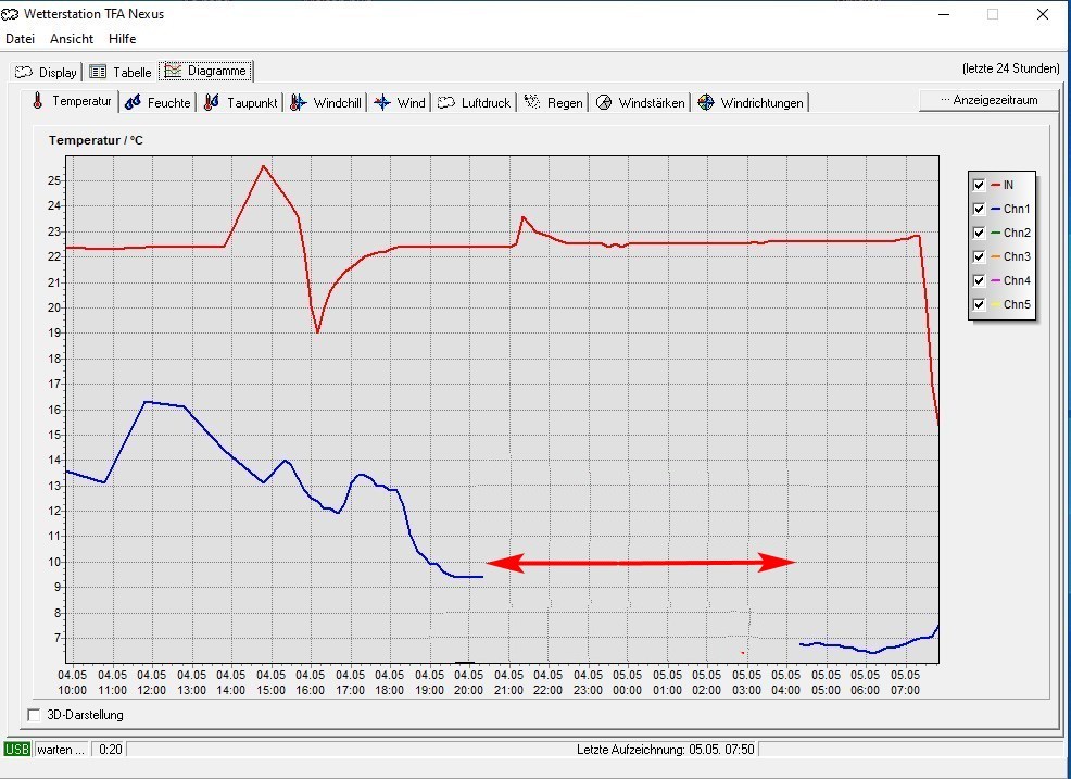

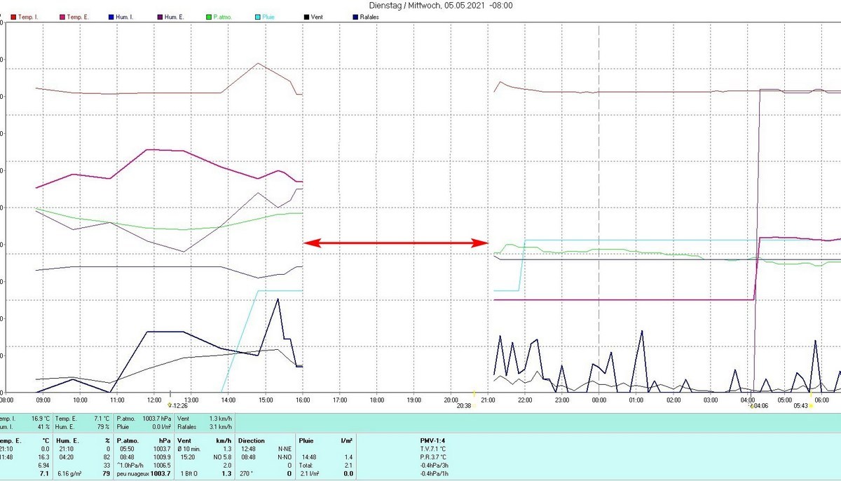

Ich habe die Daten vom Wetterstation mit USB kabel auf WSwin transferiert.
Mit grosse Überraschung wurde eine Loch bei allen Sensoren vom 16:00 bis kurz nach 21:00 zu sehen , was absolut nicht die realität war.
ich habe den Tool von TFA genommen und auch die Daten auf dem PC übertragen , da war das Problem mit dem Aussensensor zwischen 20:00
und 4:00 zu sehen , alle andere Daten waren da.
Bestimmt habe ich was Falsches in den Parameter mit WSwin gemacht , leider weiss ich nicht was . :(
Wenn jemand eine Idee hat , un dafür eine Lösung oder eine Erklärung wie ich meine Fehler beseitigen kann wäre super .
