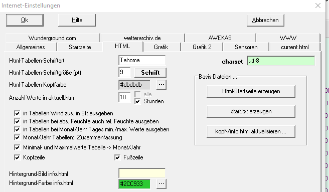

Benutze seit 2004 WsWin mit voller Zufriedenheit. Daten werden von einer Davis Vantage Pro2 Plus empfangen. Nun seit anfangs 2021 läuft WsWin mit dem Update 2.99.8.8
Seit kurzer Zeit habe ich festgestellt, dass Wochentabellen und Wochengrafiken sich auf meiner Website nicht mehr aktualisieren, auch bei einigen weiteren Daten, keine Aktualisierungen mehr. Die Dateien z.B "w2021_5.gif" werden zwar von WsWin erzeugt und vom ftp-uploader 2.0.3 richtig übertragen!
Nun schaute ich auf meiner HP unter Wetterdaten Auswahl, Grafik > Wochen > 2021, da sehe ich KW3 als letzten Eintrag. Also es scheint, dass die linke "Wetterdaten Auswahl" sich in der Aktualisierung verabschiedet hat.
Meine ergebnislosen Versuche:
1. unter Internet > Grafik/Tabellen aktualisieren mit x angekreuzt: folgende Punkte : Wochen >Tabelle > Grafik >Jahr-Datei > Statistik Daten und > Html-Startseite erzeugen. O.k. angewählt. Daten hochgeladen, keine Aktualisierung!
2. nächster Versuch: Internet > Einstellungen > HTML > start.txt erzeugen >Html Startseite erzeugen > O.k angewählt. Dateien werden erzeugt und habe sie anschließend hochgeladen. <u.a auch start.txt und start.html> dabei. Ergebnis: keine Aenderung in Wetterdaten Auswahl Menü! Eingefroren.
3.In der Wetterdaten Auswahl wünsch ich keine "Wetterübersicht" somit habe ich in Internet > Eistellungen > current.html > bei Aufzeichnung Wetterübersicht erstellen, den Haken herausgenommen, die Datei current.html im Html Verzeichnis gelöscht. Sie ist nun auf der Website nicht mehr vorhanden. aber der Menü Punkt
" Wetterübersicht" bleibt unverändert in der Wetterdaten Auswahl. Also keine Aktualisierung des Menüs auf der linken Seite.
Nun hoffe ich, dass jemand mir weiterhelfen kann, dass sich "Wetterdaten Auswahl" und "Daten" sich wieder aktualisieren würden.
Danke zum voraus, Ruedi

WSWIN >Internet >Grafik >Haken bei Woche Grafik (week.gif) unten
Startseite automatisch erzeugen:
WSWIN >Internet >Allgemeines >Haken bei "automatisch Internetdateien erzeugen"
Kein Haken darunter bei "dabei Startseite nicht erzeugen"
Danach WSWIN sicherheitshalber 1x runterfahren und neu starten.

danke für deine Tips,
Meine Nachkontrolle ergab:
1. Der Haken bei >Internet > Einstellungen > Grafik >Woche Grafik (week.gif) , war nicht gesetzt.Geändert.
2. Startseite automatisch erzeugen hingegen war genau wie du beschrieben hast.
3. WsWin neu gestartet, (vorab Html Startseite neu erzeugt, auch start.txt)
Ergebnis: Leider keine Veränderung in der "Wetterdaten Auswahl", somit auch keine Aktualisierungen.
Hast du weitere Tips woran das liegen könnte ?
Besten Dank zum voraus, Ruedi

Hallo Ruedi,
vor wir jetzt weiter spekulieren, solltest Du erstmal lokal nochmals kontrollieren, ob die fehlenden Wochendateien da sind.
Eine andere Stolperstelle könnte der Browser sein. Denn u.U. ist das Menü richtig hochgeldden (die Dateien hoffentlich sowieso), aber der Browser holt die Daten noch aus dem Cache. Und jetzt nicht nur einfach den Browser aktualisieren, sondern den Cache des Browsers löschen.
Ich hoffe, Du weißt, wie das geht, denn das ist bei jedem Browser ein bisschen anders.

Die fehlenden Wochendateien sind im html Ordner unter Ordner 2021, sowohl die gif als auch die htm Datei enthalten.Sie wurden auch durch ftp-uploader hochgeladen. Den Browser Cache habe ich des öfters schon gelöscht, das Problem kenne ich. Auch kontrollierte ich das Java Skript, welches auch eingeschaltet ist.
Verstehe einfach nicht, warum die Wetterdaten Auswahl nicht aktualisiert wird. So hoffe ich das das Problem wir in den Griff bekommen. Wie kann ich weiter helfen?
Gruss, Ruedi

Wird die start.html aktualisiert, wenn Du hier
Html-Startseite erzeugen klickst?

Ja die start.html wird erzeugt und ist 1.18 MB gross (mit letztem Zugriff vor 9 min). Dauert jeweils so um die 30 sek.
Ich hab sie des öfter ja schon über den ftp-uploader hochgeladen und wurde auch übertragen.Es ändert sich weiterhin nichts in der linken Wetterdaten Auswahl. Hoffnung stirbt zuletzt
Für weitere Hilfe immer dankbar.
Ich wünsche euch allen eine gute Nacht,
Gruss Ruedi

WSWIN >INternet >Einstellungen >Startseite >oben mal den Zeitraum kontrollieren.

Zeitraum für Startseite von 2004 - 2021 Haken bei Jahre trennen. Wochen 0 Jahre
Hatte ich je schon so eingestellt.
lieben Gruss Ruedi

ich würde mir das mit dem teamviewer mal ansehen wenn Du willst, denn ich fürchte, so kommen wir nicht weiter.
Wenn ja, schreibe mir eine Mail an
w.neudeck@web.de mit Betreff "start.html"
Dann klären wir das Vorgehen.
