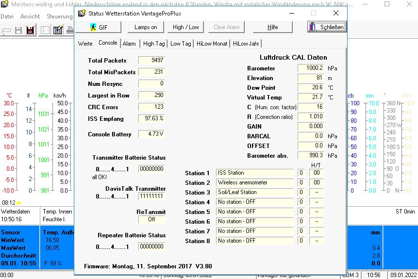

ich habe gestern die kleine 3 Volt Batterie an der Funk-Bodenfeuchte-Temperaturstation
6345 CSOV tauschen müssen, wenn ich nun auf der Console schaue, sehe ich rechts unten, bei Station 3 ganz rechts eine -- stehen, obwohl die Einheit sendet, und auch Daten von den Sensoren (Bodentemperatur und Feuchte, sowie Blattsensor) empfangen werden.
Bevor die Batterie ganz leer war, stand dort noch ein Wert, habe ich etwas bei tauschen der Batterie übersehen ?

@Harald,
was erwartest Du, das da steht?
H/T ist die Abkürzung für Hum/Temp-ID und kommt nur bei ISS/VUE oder Stationen vor welche diese Daten auch liefern könnten.
Leaf-, Soil-, oder Leaf-Soil-Stationen können das nicht.

Alles klar, Danke für die Erklärung.
