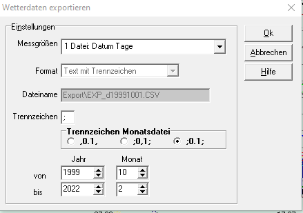

liebe Community,
ich würde gerne die Heizleistung meiner Wärmepumpe mit den durchschnittlichen Aussentemperaturen der letzten 3 Jahre korrelieren und zu diesem Zweck Datum und Tagesdurchschnittstemperatur als CSVs (oder Excel Spreadsheet) exportieren. Liegt sicher an mir, aber ich kann die entsprechende Option in WsWin nicht finden!
besten Dank, HG

Re: Export (csv oder xlsx) der Tagesdurchschnittstemperatur
Hier werden alle Messwerte aufgeführt.
Möglicherweise funktioniert o.g. auch für nur bestimmte Messwerte, wenn man die
nicht gewünschten Messwerte bzw. Sensoren als "nicht verfügbar" einstellt.
Ansonsten gilt immer:
Wenn Du nur bestimmte Messwerte möchtest, geht es immer über eine
benutzerdefinierte Custom-Datei, in der Du definierst (mit Variablen) was in der Datei stehen soll,
