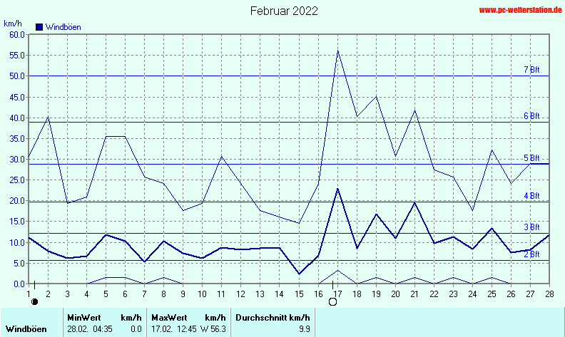

Ich drucke für mich immer die Monatstabelle und Monatsgrafik aus (bin ein Papier Nerd ;) ), aber bei/in der Monatsgrafik wird statt den Windböen anscheinend nur der Winddurchschnitt des Tages angezeigt, nicht die stärkste Böe des Tages.

Muss aber sagene "eben nicht" , am 17. Februar war die stärkste Böe bei mir um 13:24 mit 86,9 km/h.
In den Tabellen ist es ja alles korrekt, nur eben die Grafik zeigt hierbei, meiner Meinung nach nur den stärksten Durchschnittswind.
Auf welche Grafik beziehst Du Dich?
Bei der Tages-Grafik kann man "Glättung = Verlauf glätten" aktivieren und damit wird die höchste Böe natürlich "grafisch abgeflacht". Erkennbar in der Grafik beim Sensornamen mit einem abschließenden "*"
