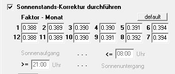

Wo greife ich ein um diese gelegentlichen Meldungen fort zu bekommen (Sonnenstandskorrektur?) ?
29.05.2022 19:30:02.341 V2.99.8.9 6.2-9200 1 40 5  Solar wrong: 366  corrected: 236
29.05.2022 21:02:01.340 V2.99.8.9 6.2-9200 1 40 5  Solar wrong: 114  corrected: 17
30.05.2022 05:20:02.086 V2.99.8.9 6.2-9200 1 40 5  Solar wrong: 83  corrected: 29

Hier hat die WSWIN-Kontrolle eingegriffen, da der Solarwert über dem max. möglichen Wert lag. Liegt in diesem Falle eher nicht an der Sonnenstandskorrektur, sondern wahrscheinlich am Solarsensor selber, der eine Spur zu hoch kalibriert wurde.
Man kann jetzt die Korrektur für den Mai auch um 1/1000 Wert schrittweise senken und ausprobieren.....
