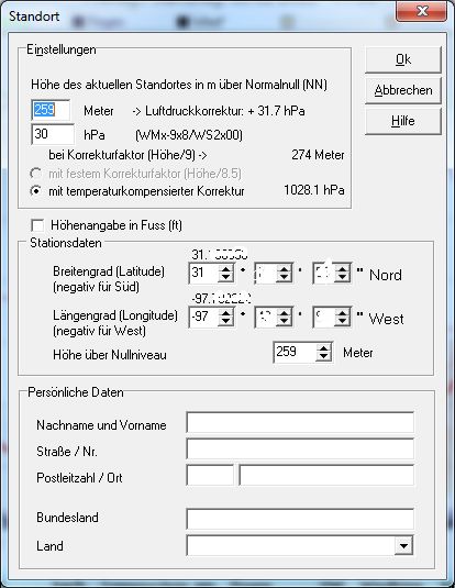

eine meiner beiden Wetterstationen, eine WH4000SE, betreibe ich im Ferienhaus in den USA. Zeitzone: Central Time, -7 h Zeitverschiebung. Koordinaten sind korrekt eingegeben.

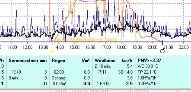

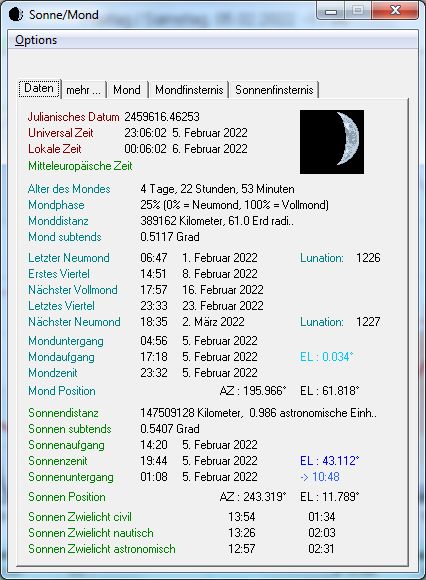

Nur mit der Sonnenscheindauer gibt es Probleme, da WsWin den Sonnenaufgang auf die Systemzeit des Wetterrechners bezieht, also 7h auf den eigentlichen Sonnenaufgang drauf rechnet. Die Daten kommen aber mit richtigen USA-Zeit an, so dass die Sonnenzeit dann erst ab z. Zt. 14:20 Uhr zählt.
Gibt es eine Möglichkeit/Einstellung das zu korrigeren. Im Fenster "Sonne/Mond - mehr" ist die Zeitangabe grau und damit nicht verstellbar.

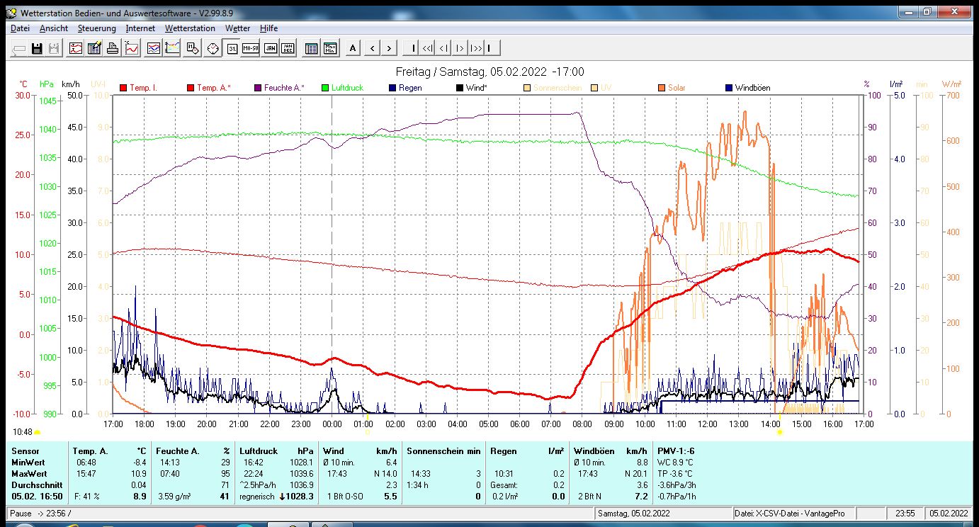

Das trifft auch weiterhin zu. Aufgefallen ist mir aber, dass die Zeit des Sonnenuntergangs in WsWin mit der richtigen Zeit angezeigt, also ohne dass die 7h drauf gerechnet werden. (siehe Anhang) Die Sonnenscheindauer wird daduch derzeit nur für ca. 6h berechnet.
Vielleicht hilft das jemanden.
