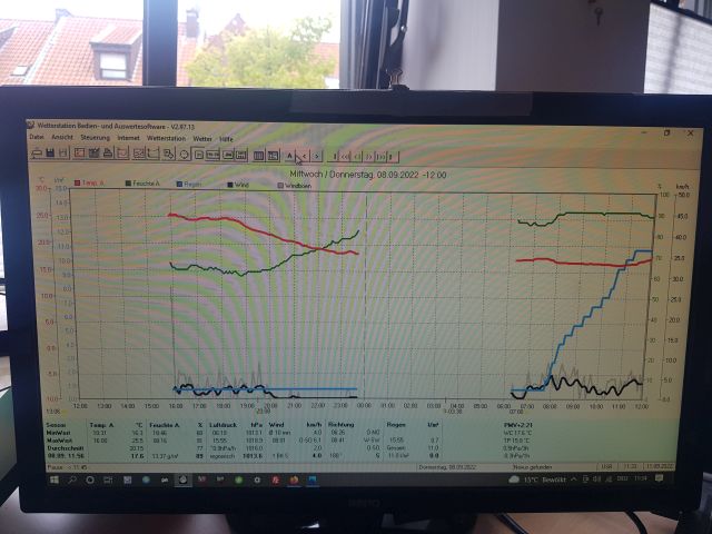

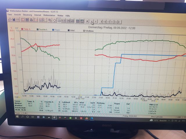

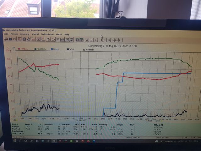

hallo Wetterfrösche
zur Zeit funktioniert die Übertragung, der Import von Nexus in WSWin nicht stabil, immer wieder setzt diese aus und das unabhängig vom Zeitpunkt und der Dauer zwischen den einzelnen Aussetzern. Ich habe nichts verändert, kein Update, keine Ahnung woran das liegen könnte. Wenn ich dann auf AUFZEICHNEN STARTEN gehe, werden die Daten ausgelesen und in WSWin importiert. Komisch. Wer weiß Rat?

Re: Import in Wswin fällt immer wieder aus
Was hast Du den für eine Hardware-Version ?
Wieviel Speicher hat Deine Station?
Hast Du unter Wetterstation, Einstellungen die Option "Hardcoded" aktiviert (natürlich mit den Stations-Richtigen-Einstellungen)
Warum gibt es diese Option?
Ältere Stationen dieses Typs neigen dazu, falsche Informationen (z.B. Speichergröße) über die Station zu liefern, und dann kann genau Dein geschildertes Problem passieren.
Hallo Werner, danke für die Antwort. Ich bin jedoch durch ein Abszess außer Gefecht und komme nicht an den PC. Sobald ich wiederfinden bin, probiere ich es aus.
