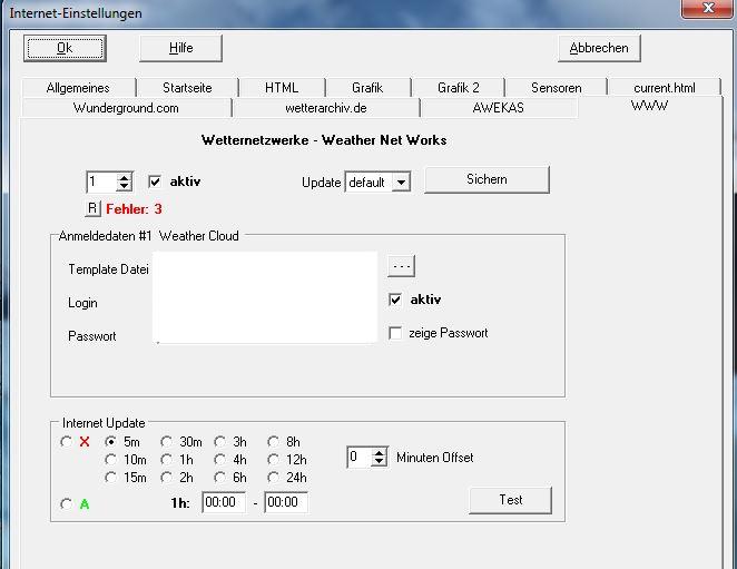

nach einem geordneten Runterfahren des PCs infolge eines Gewitters und Hochfahren danach, teilten mir Wetterdienste mit, dass keine Daten gesendet werden. Beim Nachschauen entdeckte ich den Fehler 3.
Was bedeutet dieser Fehler und wie wird er produziert?

Entweder konnte keine Internetverbindung hergesteltt werden, oder der Wetterdienst konnte den Empfang nicht bestätigen - Störung beim Adressaten, etc. Nach 3-maligen Fehlversuchen hintereinander, stellt WSWIN für 2h den Sendebetrieb ein.
