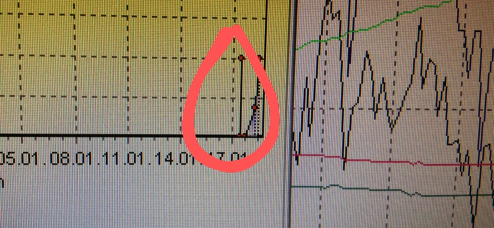

ich habe da mal eine Frage. Wie kann ich beim Schneediagramm ein falsches Datum/falscher Wert löschen nachdem ich es abgespeichert habe. Ich schicke Euch ein Bild dazu. Gelöscht soll das Datum in dem roten Kreis werden. Ich hoffe Ihr versteht was ich meine. Danke für Eure Hilfe
Grüßle Simon
Grüßle Simon

Re: Scgneediagramm falsches Datum löschen
WsWin - Wetter - Wetterlage
dann bei "Zeitraum" das zu editierende Datum markieren
dann weiter zu -Messwerte 1 - Die korrekte Schneehöhe
eintragen, dann unter
"Schneehöhe"
sichern.
"Schneehöhe"
sichern.

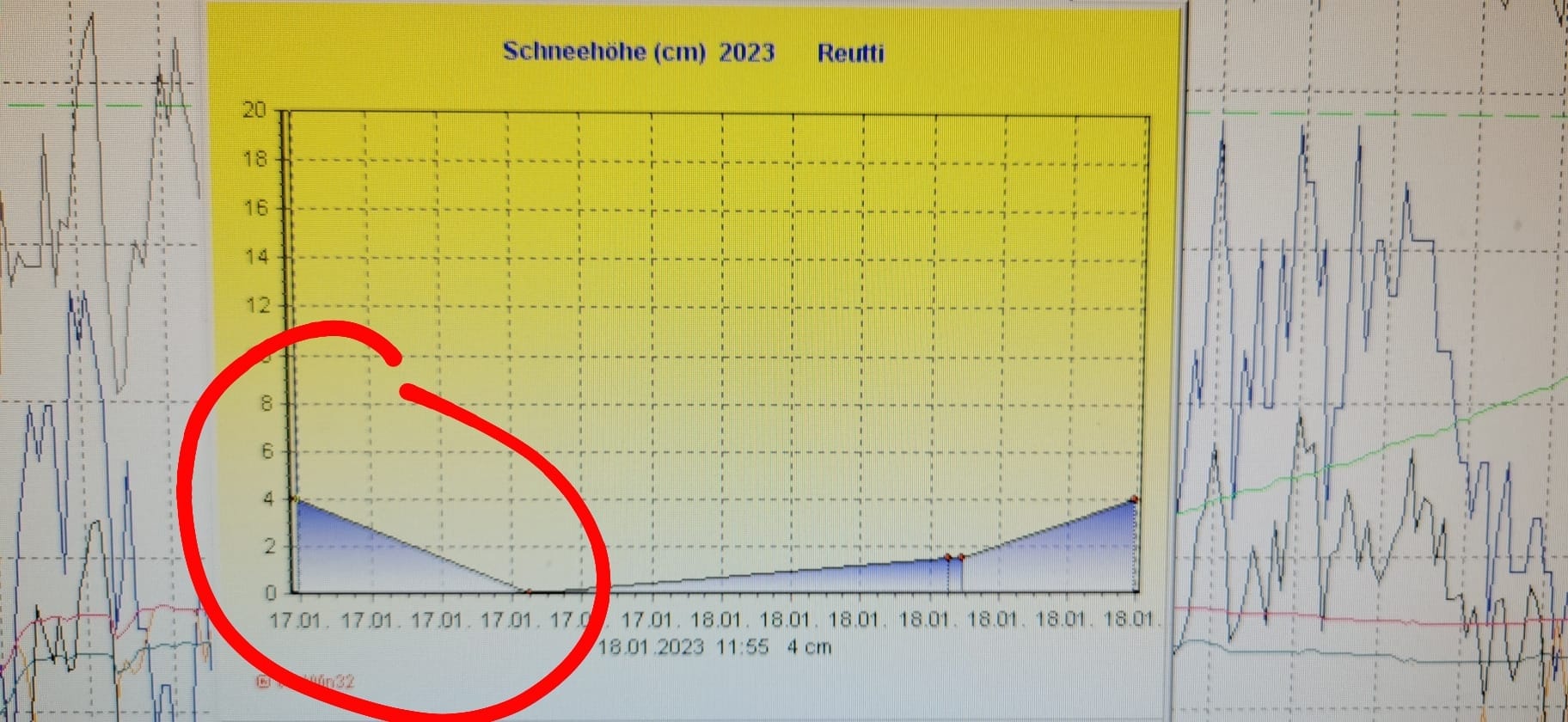

, habe aber noch ein kleines Problem, einen Wert kann ich nicht löschen. Siehe Bild. Grüßle Simon
- IMG_20230118_225104~2-01.jpg (495.4 KiB) 6285 mal betrachtet
dazu rufst Du in WSWIN "Wetter - Wetterlage auf" und gehst auf "Archiv", suchst dort das zu löschende Datum und löscht den Wert (Minuszeichen)

eins fällt auf den Grafiken oben auch auf.
Wenn nach längerer Zeit ohne Schnee plötzlich wieder ein Wert für die aktuelle Schneehöhe eingetragen wird, erzeugt die Grafik einen unschönen Winkel, der einem vorgaukelt, als ob es schon vorher Tage mit entsprechender Schneehöhe gegeben hätte.
Ich habe das zwar schon länger nicht mehr gemacht, aber ich meine, wenn man in so einem Fall zuerst einen Wert von 0,00 cm und dann erst den aktuellen Wert eingibt, sieht die Grafik sauberer aus.
D.h. die Grafik beginnt am aktuellen Tag und nicht schon, zumindest vermeintlich, Tage oder gar Monate vorher,
- Beiträge: 2049
- Danksagung erhalten: 48 mal
Die Grafik verbindet grundsätzlich vom letzten eigetragenem Wert zum aktuellen Wert - was soll sie denn auch sonst machen?
- LE-Wetter
- Beiträge: 379
- Hat sich bedankt: 5 mal
- Danksagung erhalten: 15 mal
Es macht durchaus Sinn, die Grafik unmittelbar nach Ende Schnee auf "=" zu setzen und logischerweise auch vor Beginn Schneefall.
Ich habe das auch schon verpasst. Aber es ist egal, wenn man Am Tag des Scheefalls noch einmal 0 eingibt und abends die Schneehöhe sieht man das in der Jahresgrafik nicht, ob es nun früh oder abends oder nachts geschneit hat...

Vielen Dank an alle. Habe mit dem Minus das Datum gelöscht. Trotzdem erscheint noch der eine Strich. Komisch ist, dass der Wert garnicht im Archiv angezeigt wird z.B der eine Strich ist der 17.1 um 11.55Uhr 4cm erscheint nicht. Woran liegt das?
Wettersimon
- Beiträge: 5
- Registriert: 18 Jan 2023 21:33
Habe es jetzt hinbekommen. Vielen Dank für Eure Hilfe.
Grüßle Simon
