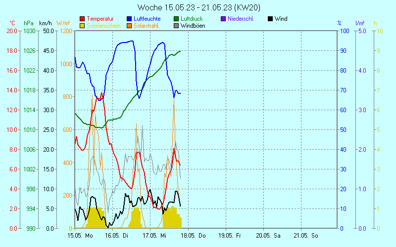

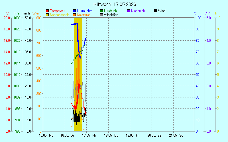

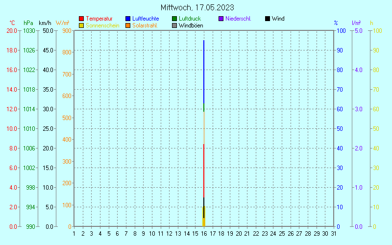

Seit 12 Jahren erstellt das WsWin - Programm über eine DAVIS- Wetterstation auf dem "Großen Inselsberg" zuverlässig u.a. die Wochen- und Monatsgrafiken der Wetterdaten. Seit Anfang April werden die grafischen Wetterwerte der Woche und des Monates jedoch meist täglich in einer sehr gestauchter Form wiedergegeben (s. week_a und month_a). Außer eine kontinuierliche Sicherung der WsWin- Wetterdaten habe ich schon sehr lange keine Veränderungen an dem Rechner vorgenommen. An einer falschen Einstellung kann es also meiner Meinung nach nicht liegen! Nach dem Neustart des Win7 Rechners werden die beiden Grafiken für mehrere Stunden, jedoch meist nicht länger als 24 Stunden, wieder in der gewohnten Form dargestellt (s. z.B. week.gif). Ich probiere jetzt schon lange das Problem in den Griff zu bekommen, aber leider vergebens. Monmentan starte ist täglich den Rechner über über Chrome Remote Desktop neu (Rechner steht 5km von mir entfernt).
Hat jemand eine Erklärung für das Phänomen?

- week_a.gif (16.16 KiB) 2336 mal betrachtet
- week.gif (18.7 KiB) 2336 mal betrachtet
- month_a.gif (15.95 KiB) 2336 mal betrachtet

da sieht mir ganz nach einer "korrupten" Festplatte aus.
Festplatten-Check durchführen.
Vorausgesetzt, dass die Daten tatsächlich auch vorhanden sind,
sonst ist es ein Verbindungsproblem mit der Station.

Danke Werner, werde die Festplatte überprüfen und dann berichten! Auf ein Festplattenproblem wäre ich nicht gekommen, da der Rechner sonst ohne Probleme läuft.

nach der Festplattenreparatur vor fast 2 Wochen gab es keine Probleme mehr mit den Grafiken. Dies war also der Fehler!
