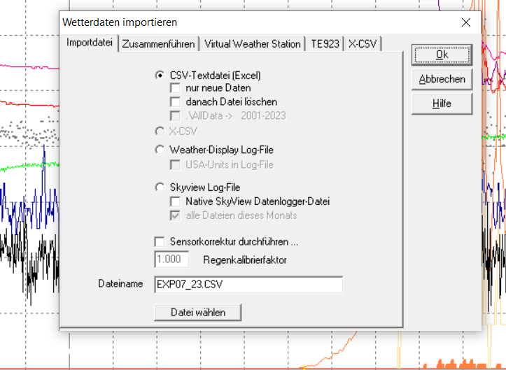

WIe und wo kann ich diese ws_merge.csv überhaupt importieren?

Unter WSWIN >Wetterstation >Dateiüberwachung >Interface... unten kann man ws_merge anhaken.
