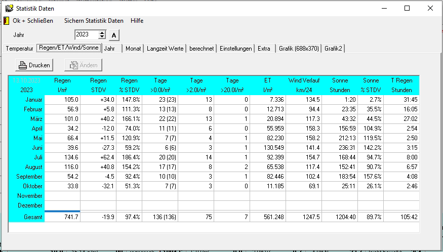

Der Monatswert nach der Auswertung zeigt bei mir aber immer 0,0l/m² an, der Tages und Jahreswert hingegen wird richtig angezeigt. Ich habe natürlich unter Wetter, Statistik Daten im Reiter "Einstellungen" die Evapotranspiration aktiviert, sonst bekäme ich ja die Tages und Jahreswerte auch nicht angezeigt.
Wie kann das sein? Wo liegt da der Fehler?
Denn: im Programm Wswin unter Wetter, Statistikdaten im Reiter "Regen/ET/Wind/Sonne" wird der Monatliche Wert eindeutig aufgelistet.

Kann sein das die Variable %ws_evapotrans_month% 1x die WSWIN-Jahresansicht benötigt. Mal ausprobieren...
Ansonsten geht auch %ws_evapotrans_mpast[%ws_month2%~0000]% für den aktuellen Monat.
Die vt-Variblen liefern allerdings den exakten Wert der Davis. Zwischen diesen beiden Variablen wird es immer leichte Abweichungen geben.

zuerst einmal vielen Dank für Deine schnelle Hilfe. Die Option mit %ws_evapotrans_mpast[%ws_month2%~0000]% hat in meinem Fall prima funktioniert. Super
Der Hinweis auf die Jahresansicht (und auch die probierte Monatsansicht) war nicht zielführend. Im übrigen lasse ich jeden Abend um Mitternacht mit Hilfe eines Mousesteuerungsprogramms eine Jahresansicht generieren, weil nur so eine tägliche Jahresgrafik (z.B. hier: https://wsnw.de/smartweather4.php) erzeugbar ist.
An alles wurde gedacht, aber leider fehlt m.E. diese Möglichkeit als anwählbare Option im WsWin-Programm.
