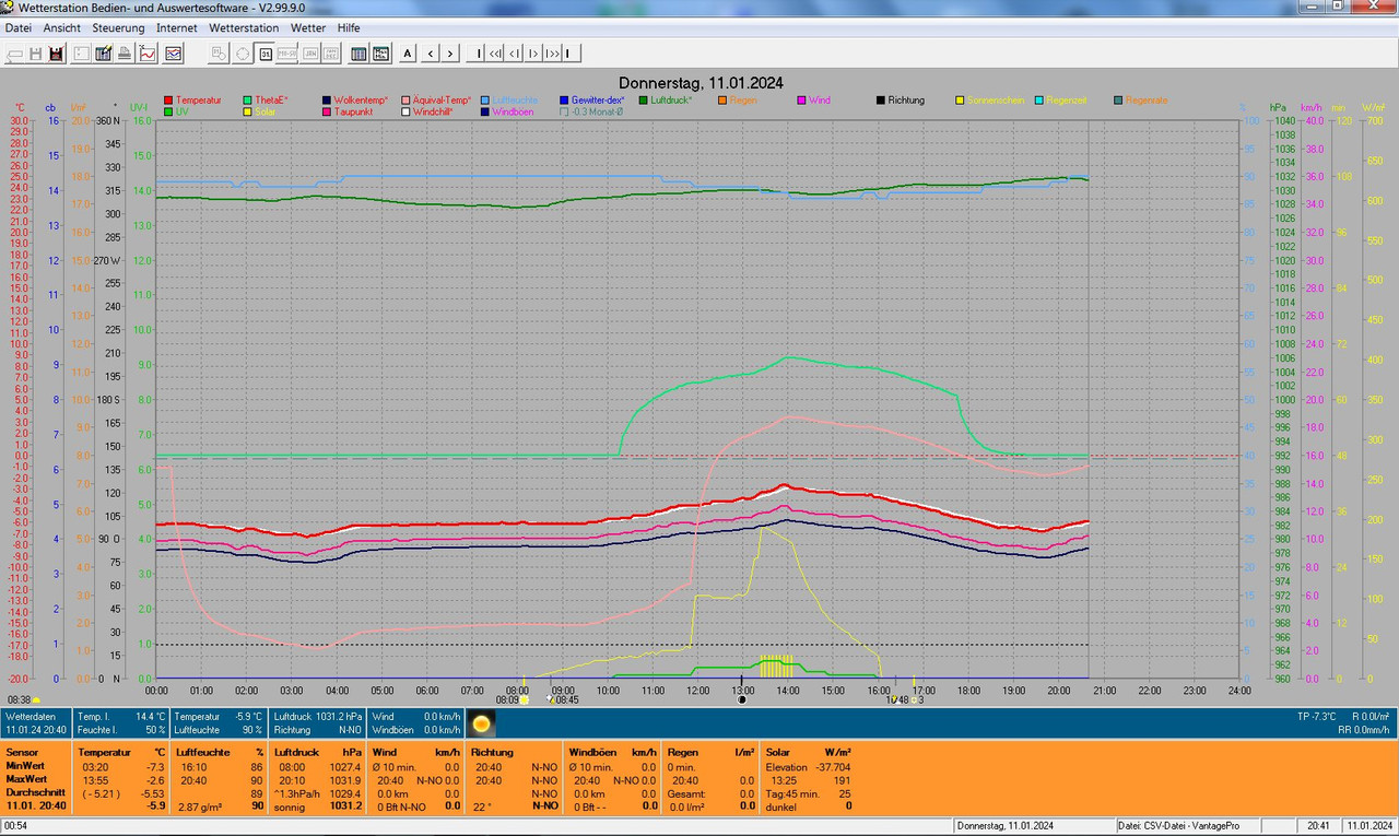

Ich verarbeite die Wetterdaten mit zwei Wswinversionen, wobei bei der ersten diese Leiste nach der Reihe so angezeigt wird nach dem Start des Programmes. Bei der 2. Instanz ist das völlig anders. Wie kann ich das erreichen, dass beide Versionen genau wie im ersten Bild dann so übereinstimmt ?
Habe alles mögliche versucht ohne Erfolg:

Das mache ich ja immer nach dem Starten des Programmes: Das ist aber nicht auf die Dauer die Lösung. In der 1. Instanz wird das so wie auf dem Bild geöffnet, wenn das Programm geschlossen wird. Beim Neustart bei der 2. Instanz ist das anders. Die wird immer so geöffnet. Die Ansicht sichern brachte nicht den Erfolg.

Bei der 1. Instanz nach der Installation war das genau so, wie im 2. Bild mit der Ansicht des Programmes nach dem Starten. Ich hatte damals irgend was ausprobiert, und nach dem Schießen des Programmes und Neustart hatte sich die Ansicht dann nicht mehr verändert wie nach der Installation. Nur bei der 2. Instanz weiß ich nicht wie man das lösen kann. Vielleicht gibt es eine Möglichkeit in der WSWIN.CFG da was zu ändern. Da ich in der nächsten Zeit auf Win 11 mit einem neuen Rechner starte, mal sehen ob das anders dann ist.
