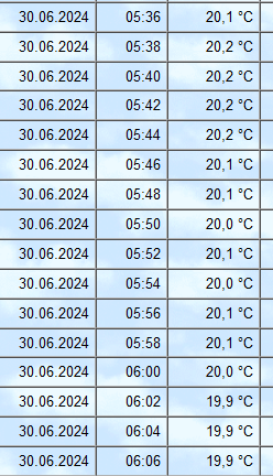

Ich schließe mich gleich mal mit einer Frage zur Tropennacht an.
Meine 2. Tropennacht war vom 29./30.06. in diesem Jahr, diese habe ich früh auch in der Variable gesehen.
Jetzt steht dort allerdings nur noch eine "1", statt der "2".
Wo ist meine Tropennacht hin ? Wie bekomme ich sie wieder ?
Es war zwar knapp, aber bis genau 06:00 Uhr stand noch die >=20,0 °C.

Re: Sensor für Tropennacht
Hallo Dirk,
das habe ich im Internet gefunden:
Unter einer Tropennacht (bei Meteorologen auch unter dem Kürzel Tn20GT bekannt) versteht man in der deutschsprachigen Meteorologie eine Nacht, in der die niedrigste Lufttemperatur zwischen 18 und 6 Uhr UTC nicht unter 20 °C fällt.
Also 8:00 Uhr Mitteleuropäische Sommerzeit.
- Beiträge: 2034
- Danksagung erhalten: 47 mal
Es ist genauso wie Wilfried es schrieb. Auch WSWIN berechnet das so. Also von 20°° bis 8°° MESZ -> im Volksmund von acht bis acht....
