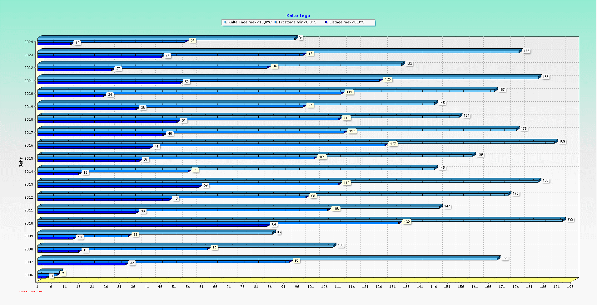

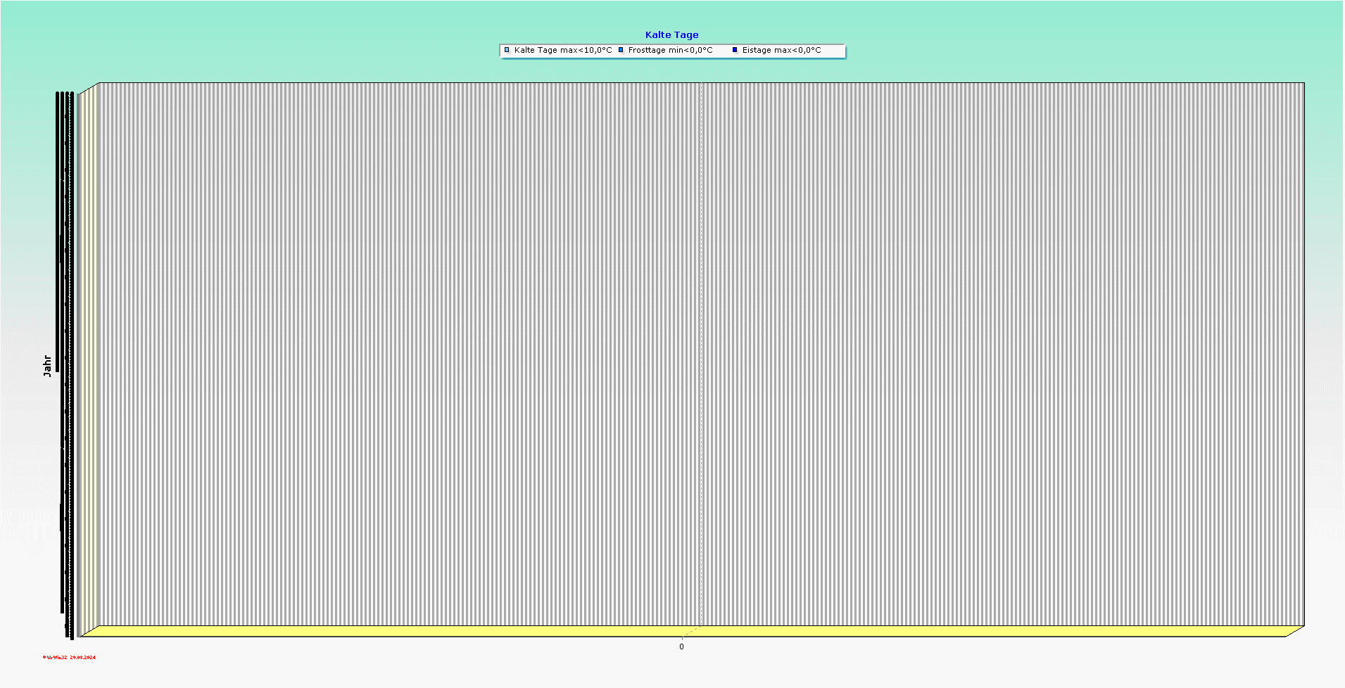

Folgendes Problem: Die Grafiken in Grafik 2 werden nicht mehr angezeigt. Ich habe irgend etwas im Programm geändert und weiß nicht was und kann es auch nicht rückgängig machen. Benutze ich in der Steuerung die Alternativ Config Datei ist alles korrekt. Ich brauche aber die über Jahre benutzte Standard Config Datei, weil man sich eben so schön komfortabel eingerichtet hat. Kann ich eine spezielle Datei löschen und das Programm sucht sich beim Neustart alles wieder zusammen, so das die Grafiken wieder korrekt angezeigt werden ?
Im Anhang einmal die Grafik mit Alternativ und einmal mit Standard Config Datei.

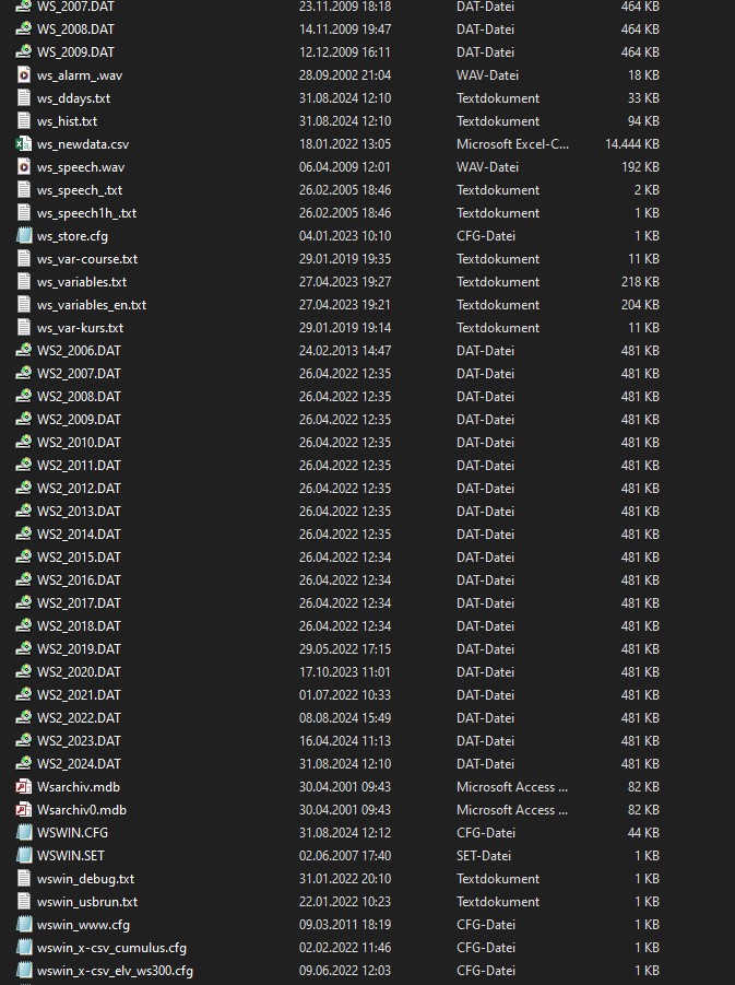

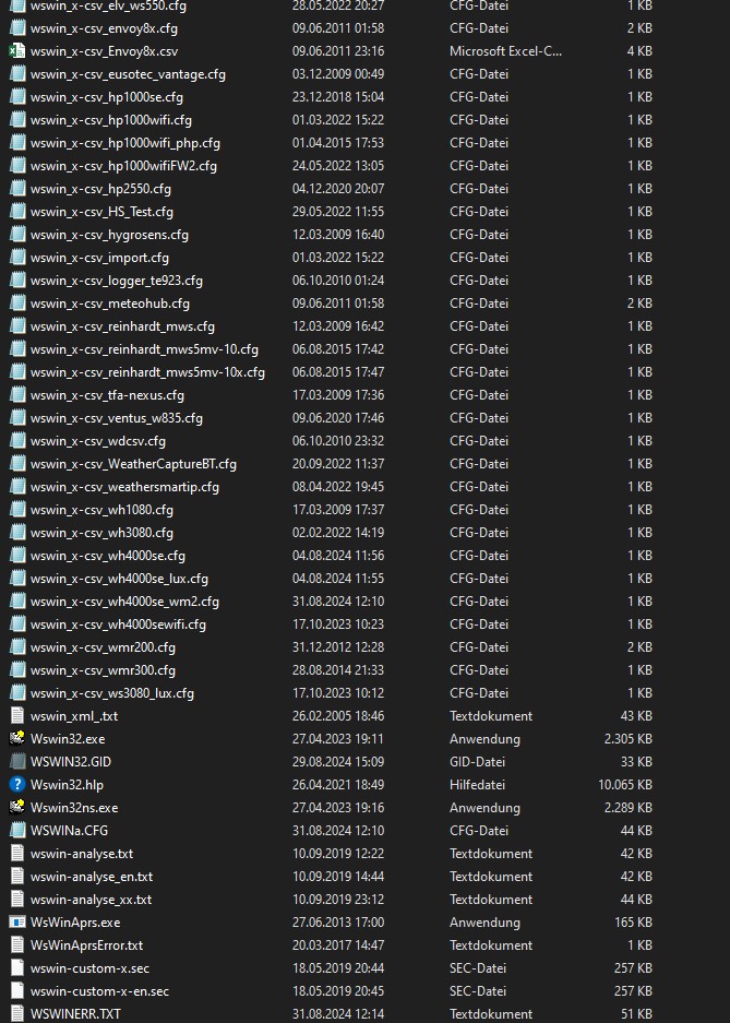

Im Anhang 3 Screenshots vom Installationsordner - keine Backup Datei zu finden!
MfG.
Screenshot 2024-08-3.jpg (33.48 KiB) 5396 mal betrachtet
Screenshot 2024-08-2.jpg (190.79 KiB) 5396 mal betrachtet
Screenshot 2024-08-1.jpg (162.12 KiB) 5396 mal betrachtet
