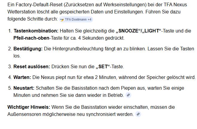

Okay, habe das gerät einige Male von der Batterie und Netz genommen. Leider ohne Erfolg.
Wie funkt das factory default reset genau? Habe leider keine Unterlagen....
- Jürgen B
- Beiträge: 68
- Hat sich bedankt: 6 mal
Re: TA 922 liest nicht aus
Hallo, hier die Vorgehensweise.
Schöne Grüße Jürgen

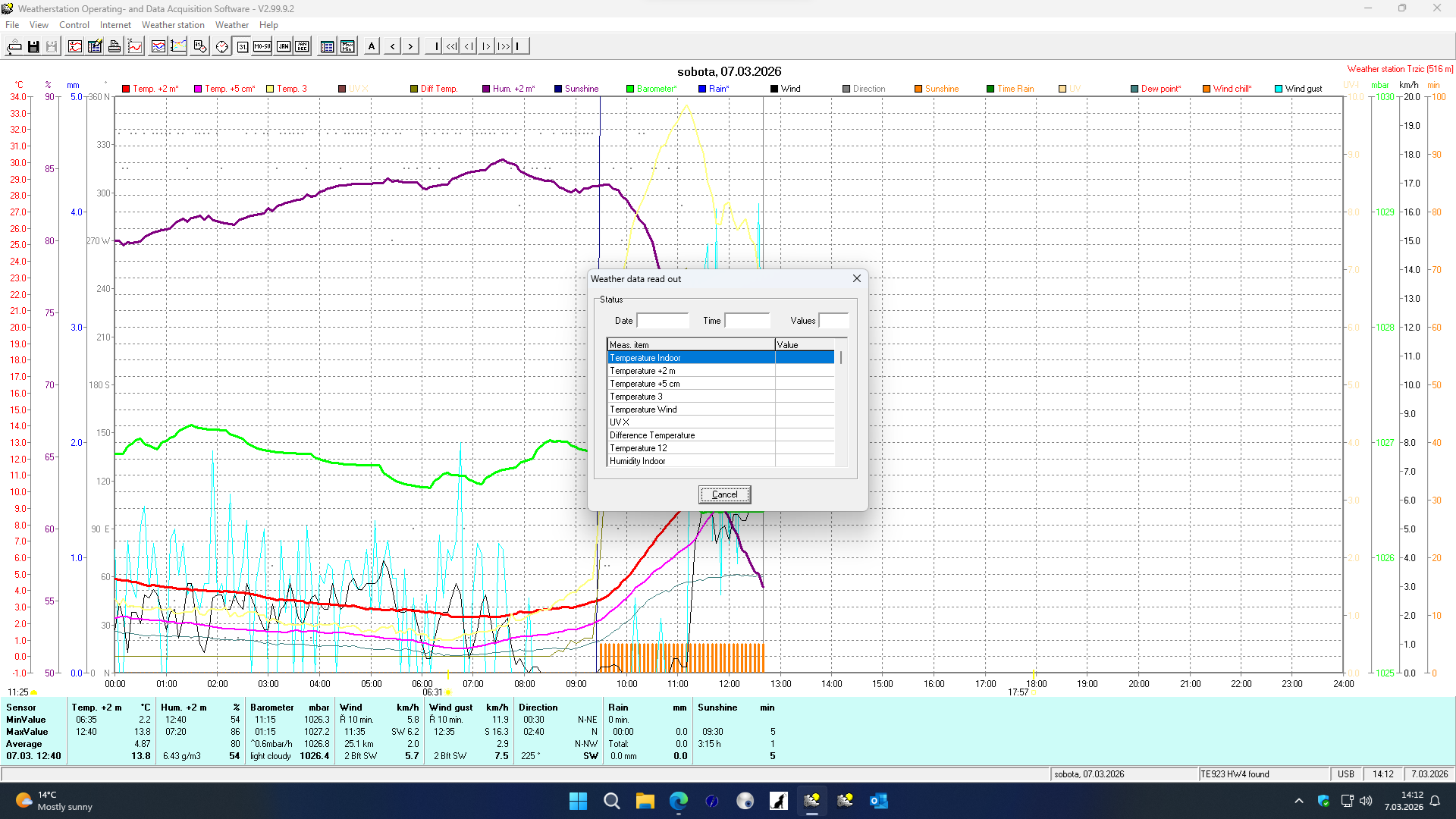

habe auch diese folgende procedur oben gemacht, jetzt habe Problemme mit weather data read out, wenn WsWin neu starten nur diese erzeugt, Dateien leider kommt nicht aus Konsole/Basistation. Was kann ich tun?
Danke und mit freundlichen grussen.
- weather data read out.png (242.92 KiB) 3546 mal betrachtet

noch immer kummern mit diese weather data read out, ich habe alle optionen ausprobiert. Konsole resetiert, Kabel raus und wieder rein, Rechner neu starten, correct reboot aber alle hilft leider nicht. Dateien sonnst normal erzeugt am Konsole und in WsWin auch schreibt dass station found, nur Dateien kommt nicht aus Konsole bis WsWin. Hat vielleicht jemand welche Idee, was kann noch tun, dass werde wieder funktioniert.
Vielen dank und mit freundlichen grussen.
Blaž
Blaž
ja, zuerst warte dass alle sensoren synhronisiert und Datum/Uhr auch, dann kabel wieder rein geben aber funktioniert leider nicht. Station sonnst normal gefunden, nur Dateien kommt nicht aus Konsole.
