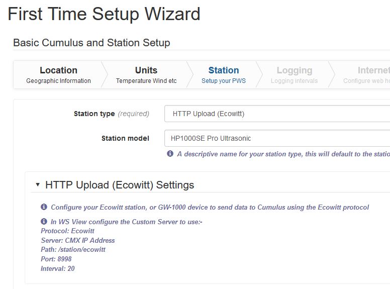

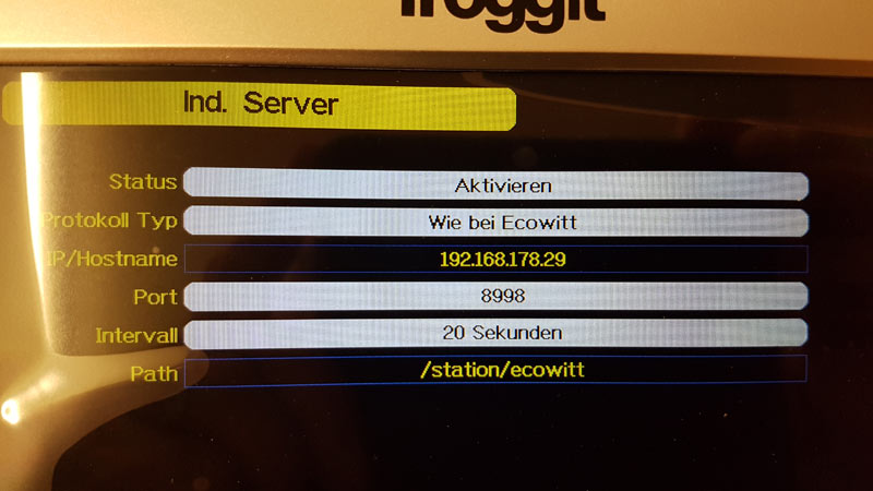

in der HP1000 habe folgendes eingestellt:
in CMX:
Server: CMX IP Adrtress = IP des Rechners auf dem CMX lauft.
Dann CMX gestartet und über den Browser in der Web-Konsole ist alles sichtbar.

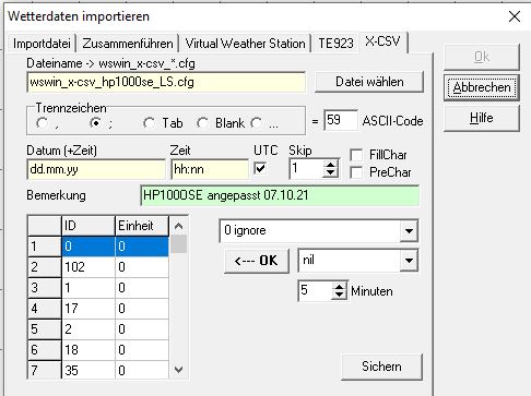

wswin_x-csv_hp1000se.cfg
und habe die monatsdatei kopiert un in HP1000SE.CSV umbenannt.
Díe Monatsdatei sieht wie folgt aus:
06.10.21;21:10;21,6;60;13,5;0,0;0,0;0;0,0;0,0;1021,7;0,7;21,4;60;0,0;21,6;21,6;0,0;1;0,00;0,00;22,7;0;0,0;180;0,0;0,0;22,9;24,6
06.10.21;21:15;21,5;61;13,7;0,0;0,0;0;0,0;0,0;1021,6;0,7;21,4;60;0,0;21,5;21,5;0,0;2;0,00;0,00;22,6;0;0,0;180;0,0;0,0;22,8;24,6
06.10.21;21:20;14,3;71;9,1;0,9;2,4;42;0,0;0,0;1021,8;0,7;21,4;60;2,4;14,3;14,3;0,0;0;0,00;0,00;13,5;0;0,0;160;0,0;0,0;14,1;15,1
06.10.21;21:25;12,0;80;8,7;1,4;2,4;82;0,0;0,0;1021,9;0,7;21,4;60;1,1;12,0;12,0;0,0;0;0,00;0,00;10,7;0;0,0;99;0,0;0,0;11,8;12,7
06.10.21;21:30;11,2;84;8,6;1,6;2,4;124;0,0;0,0;1021,8;0,7;21,4;60;1,5;11,2;11,2;0,0;0;0,00;0,00;9,8;0;0,0;120;0,0;0,0;10,9;11,9
06.10.21;21:35;11,0;85;8,6;1,6;2,2;121;0,0;0,0;1021,9;0,7;21,4;60;1,3;11,0;11,0;0,0;0;0,00;0,00;9,6;0;0,0;85;0,0;0,0;10,7;11,6
06.10.21;21:40;10,8;85;8,4;1,9;3,4;126;0,0;0,0;1022,1;0,7;21,3;60;1,7;10,8;10,8;0,0;0;0,00;0,00;9,1;0;0,0;130;0,0;0,0;10,1;11,3
06.10.21;21:45;10,9;85;8,5;2,3;3,4;127;0,0;0,0;1022,2;0,7;21,3;60;1,7;10,9;10,9;0,0;0;0,00;0,00;8,9;0;0,0;139;0,0;0,0;10,0;11,5
06.10.21;21:50;10,8;86;8,5;2,0;2,6;115;0,0;0,0;1022,0;0,7;21,3;60;1,3;10,8;10,8;0,0;0;0,00;0,00;9,0;0;0,0;96;0,0;0,0;10,0;11,4
Der zugehörige Fileheader:
Date (dd/mm/yy),Time,Temperature,Humidity,Dew point,Wind speed,Recent high gust,Average wind bearing,Rainfall rate,Rainfall so far,Sea level pressure,Rainfall counter,Inside temperature,Inside humidity,Current gust,Wind chill,Heat Index,UV Index,Solar Radiation,Evapotranspiration,Annual Evapotranspiration,Apparent temperature,Max Solar radiation,Hours of sunshine,Wind bearing,RG-11 Rain,Rain Since Midnight,Feels Like,Humidex
Da ich ein anderes Datumsformat verwende und auch utc, habe ich da mal etwas angepasst, klappt aber auch nicht:
Btw: Warum eigentlich für die Minuten nn anstatt mm?

Du mußt die Cumulus X-CSV nehmen: wswin_x-csv_cumulus.cfg

Vielen Dank Tex.
Mir dämmerte auch gerade, dass die zu importierenden Felder in dem WsWin Dialog zur HP1000-X-CSV nicht zum Dateiheader passen.
War bereits am herumfummeln für die einzelnen Zeilen und ein Import hatte auch geklappt, bis auf den den Regen.
Hatte die cumulus.cfg übersehen, bzw, gar nicht auf dem Schirm.
Jetzt im Nachgang wirds logisch. Vermutlich ist die HP1000.cfg gedacht für Webdaten vom ecowitt-Server?
Da ich nun schon einen Import mit den falschen Regen-Daten hatte, brachte ein neuer Import nichts, musste erst die DB löschen.
Hier wäre vielleicht auch ein Optionshaken hilfreich "nur neue Daten" oder "komplett ersetzen".
