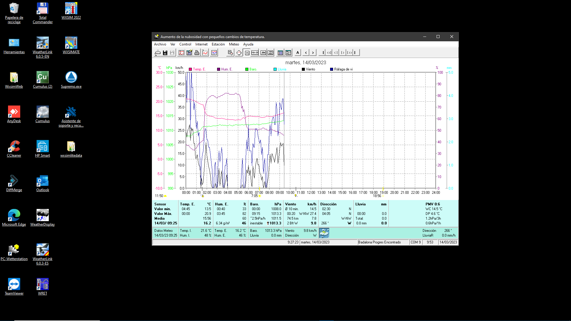

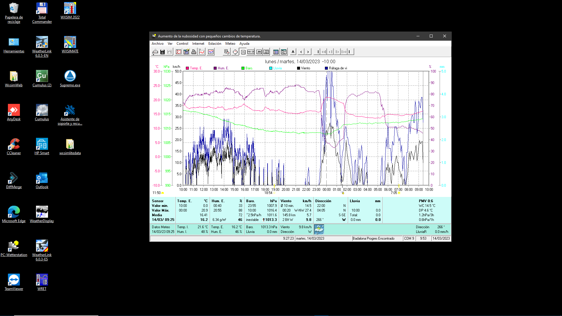

Ich nutze diese Gelegenheit um euch um Hilfe bei der Konfiguration des Bildschirms zu bitten, ich habe fast die gesamte Anleitung gelesen und übersetzt aber ich kann die minimale Temperaturanzeige nicht richtig lösen, sie zeigt immer 0,0 ºC an bei der Option "Tag", aber wenn ich ändere auf „normal“ wird der Messwert korrekt angezeigt, aber nach kurzer Zeit wechselt die Anzeige wieder auf „day“ und zeigt wieder 0,0 cº an.
Ich hänge einen Screenshot an, vielen Dank für Ihre Aufmerksamkeit.

- Normal
- Captura de pantalla (102).png (134.98 KiB) 1602 mal betrachtet
- Day
- Captura de pantalla (99).png (142.19 KiB) 1602 mal betrachtet

Ich vermute Du sprichst hier bei der Ansicht "Tag" und "Normal" von
der Tagesansicht und der 24 Stunden Ansicht.
Defaultmäßig stellt Wswin immer auf die 24 Stunden Ansicht um.
Kann man ausschalten unter
Ansicht, Einstellungen, Reiter Einstellungen und hier die Option
"Programm <-> 24h Anzeige"
Möglicherweise ist bei verfügbaren Sensoren gewählt:
ID 6 Aussentemperatur Min
ID 7 Aussentemperatur Max
obwohl diese nicht verfügbar (Einstellung gilt eigentlich nur für VantagePro)
