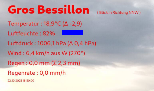

Delta - hier ein Code - Snipsel (für 3 Stunden Trend = 10800 Sekunden)
                #set $trendspan=$trend(time_delta=10800)
                #set $ztx = $getattr($trendspan,'outTemp').formatted
               Temperatur : $current.outTemp (Δ $ztx)
Mit ".formatted" kann man die Einheit (°C) ausblenden,
oben gezeigter Code wird auch in der current.inc verwendet:
Sollte auch komplett in einer Zeile gehen (nicht probiert, manchmal ist da Weewx eigen)
               Temperatur : $current.outTemp (Δ $getattr($trend(time_delta=10800),'outTemp').formatted)
Beiträge: 339
Re: Wind-Daten-Werte Wswin / weewx
der Einzeiler funktioniert :D
