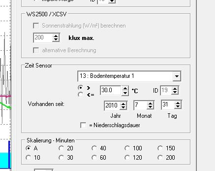

Ich lasse eine wswin.csv Datei erstellen:
;;1;17;133;2;18;35;36;45;96;134;42;41;8;3;19;4;9;10;25;26;13;14;15;16;29;30;31;32;25;26
21.02.2022;14:44;22.7;49.8;998.1;5.8;95.6;6.8;148;12.9;4;4.8;51;0;3.7;4.9;;4.9;9.9;;;;;;;;;;;;;
Der letzte Wert (9,9) ist der Wert von meiner Leaf & Soil Moisture/Temperature Station Temp1.
Diesen Sensor habe ich in meinem normalen WsWin als Zeitsensor 13 Bodentemperatur eingetragen.
Wenn ich die wswin.csv Datei in meiner Wswin-Testversion einlese, erscheint der Wert unter 9 Temperatur Blatt Sens. 1
Wo liegt mein Fehler in der wetterstation.php:
